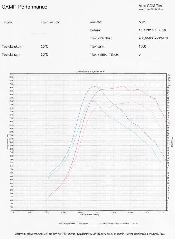

Tento týden proveden chip u Camp Performance. Se zaslepeným EGR ventilem, palivem byla nafta od Eurooilu bez biosložky a s přidaným VIFem. Tacho ukazuje 190tis. Zaslepený EGR žádné chyby nepsal. Víc výkonu prý nemělo cenu navyšovat.

Ahoj, první momenty po optimalizaci na třetí nebo čtvrtý rychlostní stupeň byl pocit ze zátahu od nějakých 1900 ot. hodně znát. Postupem času jsem si ale na zvýšený výkon zvykl a už mi to ani nepřijde. Před navýšením naměřeno na brzdě 86kW a 329nm. Hodnoty výkonu zvednuty na 100kW a 360nm. Víc mi to nechtěl zvyšovat z důvodu vyššího kilometrového proběhu. Motor nekouří a emise na STK dopadla taky ok. Dovolená hodnota kouřivosti je 1,82, naměřená 1,6. Rozpětí hodnot kořivosti čtyř po sobě jdoucích zkoušek dovolená 0,25, naměřená 0,21. EGR ventil ponechán zaslepený.

Takže motor neměl ani 92Kw v sérii - ale víc Nm než v sérii - asi to bude kus od kusu.
