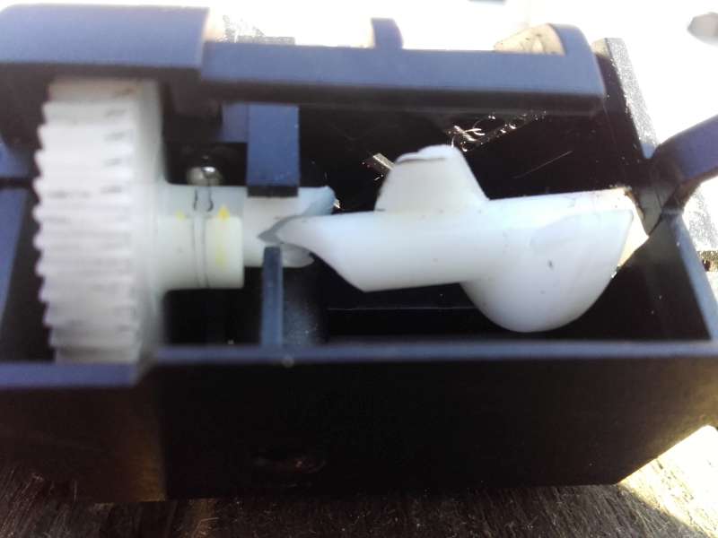

zdravím! Právě řeším ten stejný problém, ale už jsem o level dál

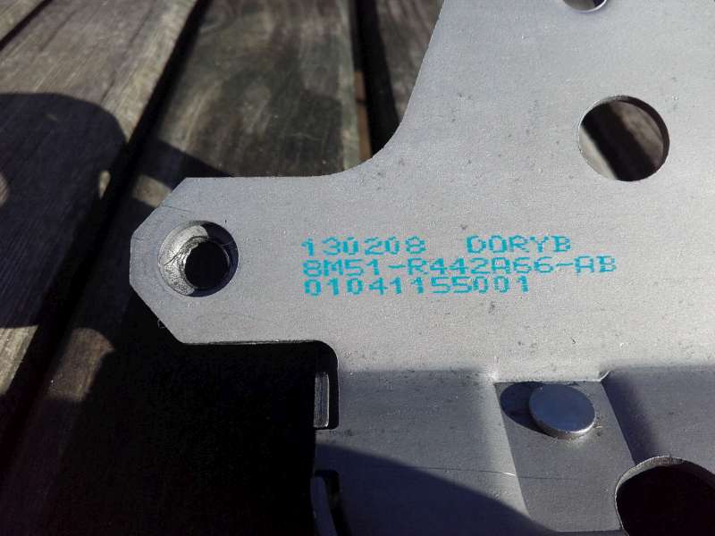

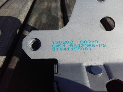

Mám FF II combi r.v. 2008. na netu jsem si našel návod na nouzové otvírání pátých dveří, což jsem úspěšně dokončil, ale zjistil jsem, že je zámek poškozený(ulomená plastová hřídel/vačka)
Ozval se mi chlapík, který mi nabízí zámek ze staršího modelu a tvrdí, že mi to bude pasovat/fungovat, tak nevím?! nějaké rady, zkušenosti??
Já mám zámek s označením: 8MB1-R442A66-AB nová verze
pán mi nabízí starší typ 3M51-R442A66 AP
v příloze přikládám návod
Děkuji Všem za rady
Děkuji Všem za rady

Tak přesně to samé se stalo mě. Praskla ta plastová šroubovice. Koupil jsem nový a starý jsem opravil. Vyztužil jsem to šroubem a zalepil vteřiňákem.

mám to aj ja za sebou, henryshop.sk a asi aj fordshop.cz ponúkajú tú ulomenú plastovú hriadelku ako náhradný diel, cca 400 al 17euro, ale otvárať kufrové dvere z vnútra fakt zážitok
