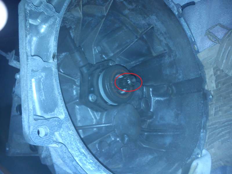

Vola prevodovky
Ahojte, nadvazujem na tuto temu EDIT, l.j.
Zohnal som prevodovku z vrakaca na vymenu. Možná blbý dotaz ale v tomto niesom zbehlý, viete mi vysvetlit na čo sluzi ta ozubena os na prevodovke? Všimol som si ze má určitu volu v smere otáčania, nie velku, ale je tam, môže tam byt? S tou osou sa dá v pohode rukou potočit v rozsahu tej vole a je počut vnutri zrejme ozubenie. Predpokladam, že ked sa do nej naleje olej sa to stratí. Ale pre istotu aby som tam nemontoval zlu. Keby nebola dobrá, pojdem ju na vrakáč vymenit.
Vďaka
upraven odkaz...
Vďaka
upraven odkaz...
Ford Focus II 1.6 16V 74kW 100 kobyliek, r. v. 2006, strieborná svetlá metalíza
- lucky.jack
- Příspěvky: 8461
- Bydliště: v Hradci Královým
Re: Vola prevodovky
Přenos síly z motoru na kola (samozřejmě přes převodovku). Najdi si na youtube nebo netu princip a funkci převodovky.pilot205 píše:Ahojte, nadvazujem na tuto temu EDIT, l.j.
upraven odkaz...
- Příspěvky: 24
- Registrován: 06.09.2015 22:15
- Bydliště: Dubnica nad Váhom
Re: Ford Focus II rozbeh a zvuky
a co ta vola?:) ostatne si naštudujem.
