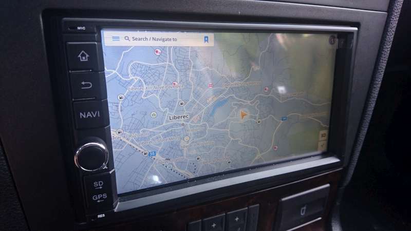

Moje rádio už mám asi deset dní, tak je čas napsat nějaké dojmy :)
Nakonec jsem koupil kousek s Androidem 4.4.2 a to proto, že dotyčný čínský prodejce měl sklad v Německu, díky čemuž jsem se vyhnul platbám za CLO a DPH. Rádio přišlo za tři dny od objednávky, když nepočítám víkend. Trochu jsem bojoval se zapojením (na dráty jsem analfabet), nakonec jsem musel ještě přikoupit redukci. Dnes mi přišel konečně i rámeček, protože v Auto-HIFI prodejně mí prodali špatný a jiný se musel objednávat. Rádio musím s rámečkem ještě trochu poladit, viz fota.
Prodejce musím pochválit. Na veškeré otázky okamžitě odpověděl, několikrát doslova během dvou minut. Postupně si vše nastavuji ke svému obrazu, jako podsvícení podle svítících světel (mám denní světla spojené s AUTO funkcí na ovladači světel), BT na mobilu, jiné navigaci (mám placený Sygic) a podobně.

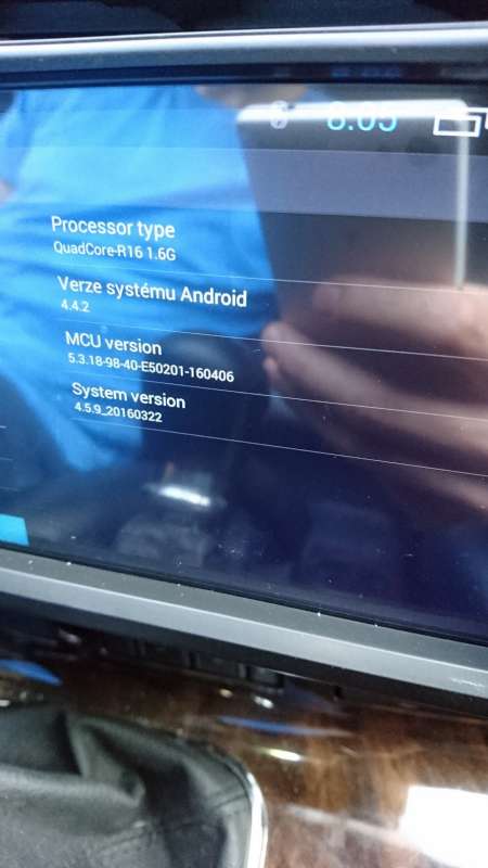

Ale stejnak bych od místních zkušených borců pár rad. Nevím, jak zjistím typ rádia. V informacích mám verzi MCU "5.3.18-98-40-E50201-160406", je to čtyřjádro R16 1.6G, verze systému 4.5.9_20160322. Jestli mi někdo najde na - pro mě zatím hodně nepřehledném - XDA fóru vlákno přímo pro mé rádio, budu mu vděčen. Rád bych provedl aktualizace a hlavně si změnit prostředí, protože to původní je nehezký. Taky mi trochu vadí, že když zapnu rádio, vždy naskočí FM frekvence 87,5 a ne některé z navolených. Po vypnutí a opětovném zapnutí se vše opakuje.

Na závěr pár fotek.

S XDA by som ti vedel tiež pomôcť, ale ešte by si tam mal mať niekde označenie aj s písmenami "KLD-1234567980" a pod. - podla toho sa dá identifikovať výrobca SW a prípadné upgrady.

proto doporučuji spíš ty OEM zástavby, mají všechno ad-hoc. Ohledně XDa fora, to platí to samé, Asi to nebude HuiFei a pokud nenajdeš 2-3 písmený název tak to bude nějaká řada mimo a tam je podpora omezená a nedočkáš se extra ničeho navíc. Chtělo by to screenshot obrazovky o informacích o tabletu.

Písal som s Fiberom o tom cez SS, skutočne v info o zariadení nie je žiadne označenie...ale možno by sa po chvíli hladania na XDA dalo niečo nájsť...hoci je tiež fakt, že v poslednom čase je tých Android verzií v týchto rádiách akosi vela a už podla dizajnu UI sa mi nezdajú všetky postavené na rovnakej "platforme"...neviem, ťažko povedať... :nixw:
//EDIT: samozrejme OEM zástavba je najlepšie riešenie, či už z hladiska dizajnu, alebo aj funkčnosti napojenia na palubné systémy (Convers a pod.), ale napr. vo Fiberovom prípade sa na MK3 Mondeu nedá nič iné robiť ak nechce tuniť rámik okolo toho rádia...čo by som na 300€+ rádiu asi neriskoval...
//EDIT2: teoreticky by sa malo jednať o toto rádio: http://forum.xda-developers.com/android ... u-t3230587

Číňan konečně odpověděl, prý slaví nějaký svátek, tak neměl čas odpovídat. :roll:
Poslal mi odkaz na update na "software 4.26". Má to něco přes 400MB, tak jsem zvědav.
Tohle mám v info o tabletu, Scorpionovi jsem to už posílal:
Hele Skodaxi, jak jsem psal předtím, stačí mi funkční blueetooth HF, hudba přes SD nebo USB a případně couvací kamera. Což tohle rádio v pohodě umí, nechci si zbytečně připlácet i kdyby to mělo znamenat, že žádnej update nebude :wink: :wink:
