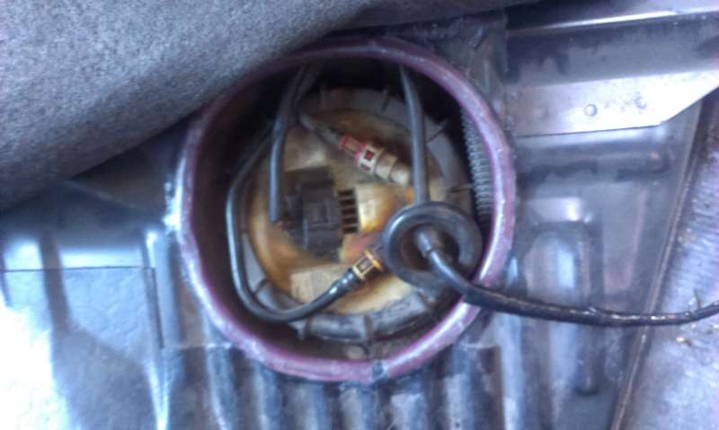

... pred davnou a davnou dobou v jedne velmi vzdalene galaxii.. (nasel jsem starou fotku) :D
..olemovano sproste kusem hadice na benzin a silikonem... a dal na to nesaham protoze to neni pod sedadlem videt a s timhle to ode mne pujde do srotu...

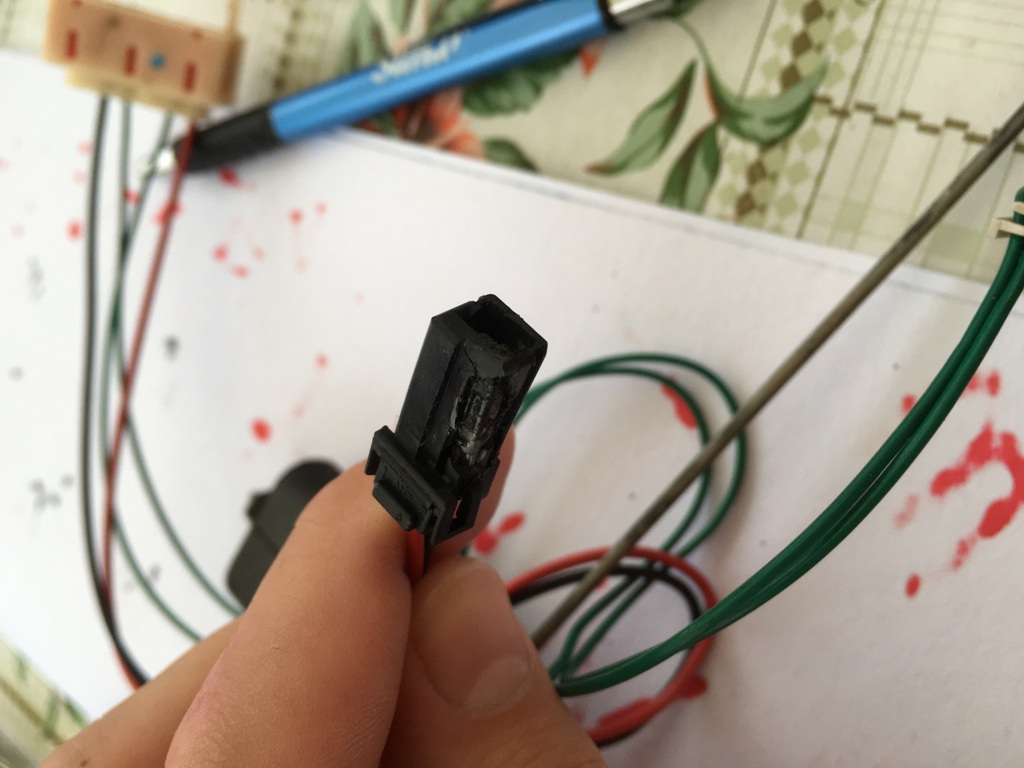

Zdravim, řešim taky problém s palivovým čerpadlem, hlavně tedy s konektorem. Auto nestartovalo, po vyndání nádrže se zjistilo, že je odpálený konektor, čerpadlo je ok. Ví někdo, kde sehnat nový konektor? Nechce se mi kupovat celá sada za 5 tisíc kvůli konektoru. Díky

Já jsem nedával nový konektor, prostě jsem to očistil a připájel. (A taky jsem si vystříhal díru v plechu nad čerpadlem, abych nemusel sundávat nádrž.)

Tak nadrz je dole, to je v tuhle chvili jedno. Jo, asi dopadne, ze se to pripaji a nasadi smrstovaci buzirka a bude vyreseno. Konektor samotnej nebo s tim dratem neni nikde k sehnani

Udělej si tam tu díru, protože je dost možné, že tam za chvíli polezeš zas. :wink:

Taky bych neřešil konektor, ale spájel (příp. lisovací svorky) + smršťovačka.

Cinovat, ziadny konektor. Kontakty mas uz opalene, cierne. V tele cerpadla je ten plast tiez rozpadnuty a rozsypany. Ked tam das konektor, tak zachvilu ho mozes opravovat znova.

a hlavne bacha..nektere smrstovacky fakt nemaji radi benzin a ani naftu....nedaval bych nic..jen ty plisky na cerpadle ocistit pilnickem a na tvrdo priletovat draty...a hlavne bacha..NE OBRACENE !!! :mrgreen: :mrgreen: :mrgreen: ..at se to nemusi rozdelavat znovu
..taky mam draty na tvrdo na cerpadlo uz roky a stale to cerpadlo funguje bez problemu...dokonce ani vsemi zatracovana e85ka ho za ty roky neznicila ... :D :D :D ..a to jsem se docetl na jinem foru(francouzka auta :D :D ) ze umi i prevodovku znicit :D :D

Takže mam vyřešeno, koupil jsem tenhle díl a vyměnilo se to celý :palec_nahoru: .

a treba za 2-3 roky budes resit to same...upalenej konektor....
...a ten kousek cinu s kalafunou a ten drtek elektriky do pajecky by nejspis vysel levneji....

tak řeším stejný problém. Nůžky na plech nastoupili do služby, jsem v nádrži, ale za boha živého nemůžu to čerpadlo dostat ven. Poradil by mi někdo prosím jak to dostat ven?

Pootočí se celý ten bílý plastový hrnec co je v nádrži a vytáhne se to celé ven.... tuším, že doleva.
