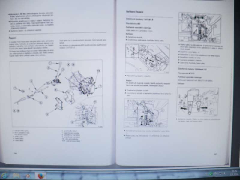

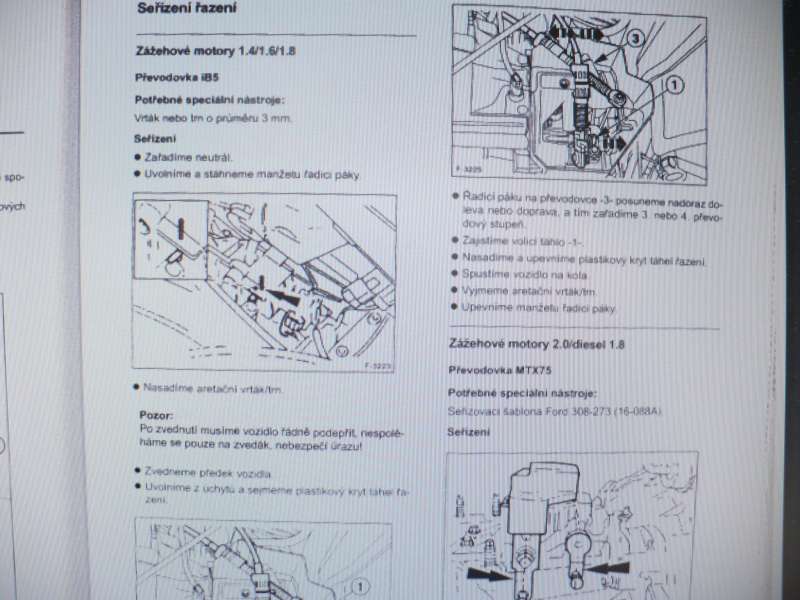

http://navody.ford-focus.cz/Ford_Focus_ ... Etzold.pdf
kukni, sem. tam to někde popisuje.

Příspěvek od thunderace » 03.07.2016 08:18
Možná jsem lama, ale nenašel jsem to tam a i jsem se drobet snažil :oops:

Re: Řadící páka - vůle

Příspěvek od thunderace » 03.07.2016 11:05
Hele na straně 247 je demontáž blatníku...
Příspěvek od petulak » 03.07.2016 11:26
stranka 247, v Etzoldovi.
tady máš foto.

Příspěvek od Nonid » 03.07.2016 11:43
Strana 247 manualu, ne scanu

Příspěvek od thunderace » 03.07.2016 14:38
Tak teď nechápu jak je to možný, ale poprvé se mi stáhl manuál na FF II a teď když jsem to zkusil stáhnout podruhý, tak už je tam FF I a strana 247 odpovídá. Každopádně dík :)
