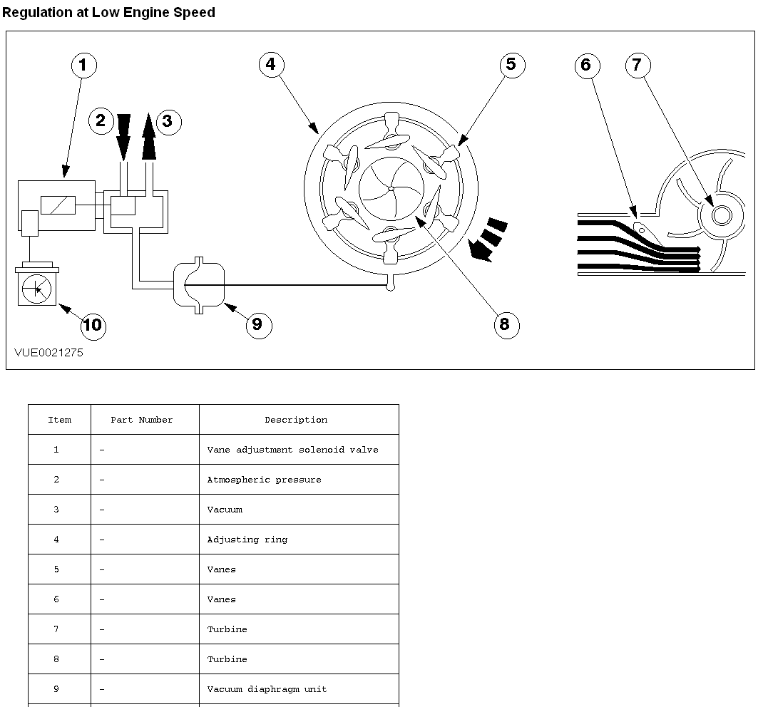

Co jsem pochopil z diskuzí, tak se liší ovládání lopatek na turbu u Focusu a Mondea. Focus má ovládání lopatek na turbu "podtlakové" a Mondeo elektrické. Příčina poruchy ovládání je buď ten aktuátor nebo nebo zanesené turbo. Já se chystám nechat turbo vyčistit. Je to jen pokus - může být už přidřený ten kruh na kterém se to hýbe tzv. simering. Pak je asi nutná oprava.
Podívej se sem:
http://turboservisplzen.webnode.cz/cisteni/
jinak řeším ještě vibrace s tím, že to asi není dvouhmota, protože když sešlápneš spojku, tak se vyřadí - na anglických webech píší o únavě uložení motoru!!! silentbloky se pod váhou litinového motoru unaví a dělá to tohle - ani v Anglii to servis neumí identifikovat. Schválně se na to zeptám servisáka až se tam dostanu, jedu za někým do Rakovníka, kdo dělá jen Fordy (poslední šance).
Zaslepil jsem EGR a auto je krásně tiché, pískání zmizelo takže turbo vypadá zdravé, olej je stále po pul roce na stejné hladině, vůle na rotoru prý není. Nechám auto vyčistit (spaliny )- jezdilo to asi na blbou naftu někde v Dánsku pro zemědělce :) tak vsřikovače a čerpadlo už je po reprasi
