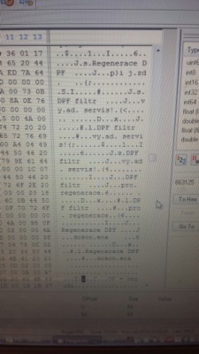

Tady se ukazuje jaci jsou ve fordu hnupi.....v convers+ jsou evidentne hlasky typu DPF zanesen, DPF probiha regenerace.....regenerace uspesna.....jen nejaka chytra hlava zapomela pri programovani PCM zadat, aby tuto informaci poslala dal a zobrazila se hlaska na convers....

Umíš to prosím dodělat ?
