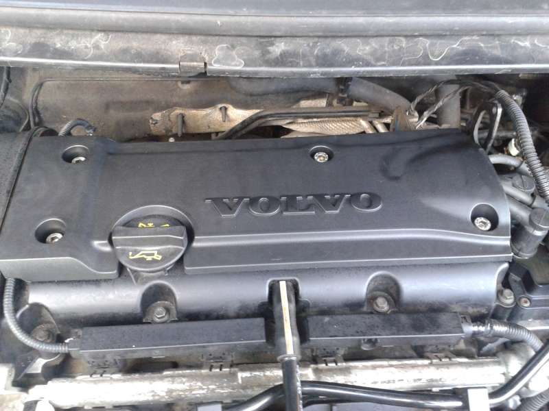

Kryt objednany. Ak by to niekomu pomohlo tak v autostyl v trencianskej turnej za 13,88 eur.
Focus 1.6 16v 2008 hatchback Panter black
Twisster
Příspěvky: 640
Registrován: 22.03.2008 15:19
Bydliště: Myjava
Re: Kryt motoru 1.6l
Příspěvek od Twisster » 14.04.2016 19:06
A uz je aj nahodeny. Uz mam aj ja Volvo pod kapotou :)

Ahoj já jsem také přistoupil k této úpravě a tady je video jak je to jednoduché :-)
https://www.youtube.com/watch?v=w0qpqwuDiUM
Je Ford Focus MK2 2009 1.6

Opravdu to není kde našroubovat: Nedal by se vyrobit nějaký držák? Chtěl bych tam taky dát nějaký kryt.

BTW k https://eshop.autopalace.cz/v-kryt-motoru pasuji do fofo jejich šrouby ? resp. pár z vás tu psalo rozměr M8x15 s podložkou - tak bych to raději taky udělal (imbus v nerezu) místo volvo šroubu
Případně je ještě jiný dodavatel krytů? Koukal jsem, že volvo charouz P9 již asi není...volvo srba Průhonice/Jíloviště jsem ještě nezjišťoval - když to eshopují na spořilově. Ale včera jsem (zase) našel vodu u svíček (na levé straně pohledem k motoru - ale taky mohlo být tím jak stojí auto) + sem tam nachazím zbytky pečiva atd. tak bych to chtěl zatrhnout :-)

Já napsal na eshop@srba.cz poptávku s číslem dílu s tím, že si to vyzvednu v Modřanech na Lhotecké a za týden to tam bylo, žádný problém jestli jsi z Prahy 4. Se šroubama je to jak píšeš.
