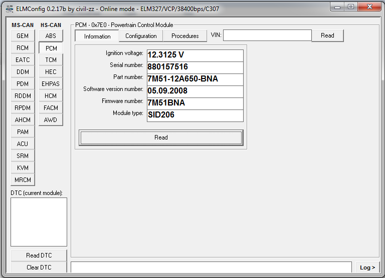

1.8 TDCi - vadná série vstřikovačů 2008 a 2009
Zdravím, neslyšel jste někdo náhodou o vadné sérii vštřiků které se montovali mezi roky 2008 a 2009?
Dlouho jsem hledal co by mohlo způsobovat problémy u mého FF vyrobeného koncem roku 2008 až jsem našel toto téma:
http://www.fordownersclub.com/forums/to ... must-read/
Celkem přesně to vystihuje příznaky co mám:
* Objeví se až po zahřátí motoru, v zimě a mrazu je to výrazně lepší nebo úplně zmizí.
* Hlučné vstřiky po zahřátí.
* Pulzování až lehké cukání motoru při lehkém plynu kolem 1800 - 2000, silné záškuby při vetším zatížení a někdy to padne do nouzáku.
* Po znovunastartování se jede dál.
Zrovna ve čtvrtek to kolem 120 km/h na D1 spadlo do nouzáku. Po znovunastartování to bylo ok. Včera pro změnu při předjíždění cyklisty silný záškub a pak auto v protisměru, paráda. Z forscanu mám:
===PCM DTC P1203-61===
Code: P1203 - Cylinder No. 3 Injector Circuit Open/Shorted
Kabeláž se zdá být laickým pohledem dobrá.
Většina Ford dealerů o tom údajně nic "neví", ale existuje oficiální TSB 27/2012 (technical service bulletin, nevím překlad). Můžu sem dát případně celé znění, ale nevím jestli tím nebudu něco porušovat... Ale hovoří se tam o tom, že jde o vstřiky s výrobním číslem 3 na koci.
Doporučené částečné řešení je update kalibrace PCM například pro FF je to 7M51-BNA. Lze to někde sehnat a nahrát přes ELMconfig? S Ford servisy mám jen špatné zkušenosti :/
Díky
Edit: Ještě dodám že auto vůbec nekouří, a otáčky na volnoběh jsou stabilní. V zimě jsem startoval napoprvé, jen to mělo dost hrubý chod se zvýšenými otáčkami na 1200 prvních pár sekund.

Ano, FW BNA lze sehnat a nahrat pomoci Elmconfig. Nicméně být tebou, tak ještě jednou pořádně projdu vsechny konektory a to nejen a vstrikovacich, ale i tu velkou kostku na motoru a konektory na ridici jednotce motoru v blatniku. Pokud ani tak to nebude fungovat, tak ti nejspis opravdu odesel vstrikovac.

O několik nouzových režimů na dálnici později...
Podle ELMConfigu to nakonec vypadá, že firmware BNA už v autě je, viz obrázek.
Snad tím nic neporušuji, ale tady je ten Technical service bulletin.

NOTE: These calibrations should not be applied if the fuel injector nozzle part number ends in 2.
NOTE: Use IDS-78.05 DVD and IDS-79.01 or a later version.
NOTE: Before commencing module configuration or programming, connect the vehicle battery to a suitable external power supply in order to maintain a constant battery voltage throughout the procedure.
1. Reprogram the PCM using IDS.
C-MAX 2003.75 and Focus 2004.75
Vehicle PCM calibration chain (12A650) - Increased energy PCM calibration
C-MAX 2003.75 7M51-AU* (e.g. 7M51-AUK) update to 7M51-BPA or later
Focus 2004.75 7M51-BC* (e.g. 7M51-BCG) update to 7M51-BNA or later
Mondeo 2007.5
1.8L Duratorq-TDCi (Lynx) Diesel PCM calibration chain (12A650) - Increased energy PCM calibration
92kW/125PS with 5-Speed Manual Transmission 7G91-P* (e.g. 7G91-PJ) update to 7G91-AEA or later
92kW/125PS with 6-Speed Manual Transmission 7G91-Y* (e.g. 7G91-YK) update to 7G91-AGA or later
92kW/125PS with 5-Speed Manual Transmission Econetic 8G91-J* (e.g.8G91-JC) update to 7G91-AFA or later
Transit /Tourneo Connect 2002.5
1.8L Duratorq-TDCi (Lynx) Diesel(*) PCM calibration chain (12A650) - Increased energy PCM calibration
55kW/75PS without Diesel Particulate Filter (DPF) 7T11-H* (e.g. 7T11-HP) update to 7T11-BA or later
66kW/90PS without Diesel Particulate Filter (DPF) 7T11-D* (e.g. 7T11-DP) update to 7T11-EA or later
55kW/75PS without Diesel Particulate Filter (DPF) 9T11-H* (e.g. 9T11-HJ) update to 9T11-JA or later
66kW/90PS without Diesel Particulate Filter (DPF) 9T11-GJ* (e.g. 9T11-GJ) update to 9T11-NA or later
(*) Turbocharger with fixed turbine geometry only.
Ford Focus II 1.8 TDCi 85 kw, r.v. 2008, 223 000 km
