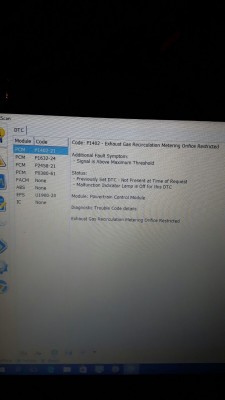

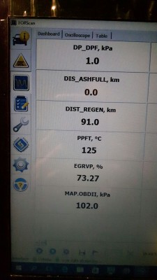

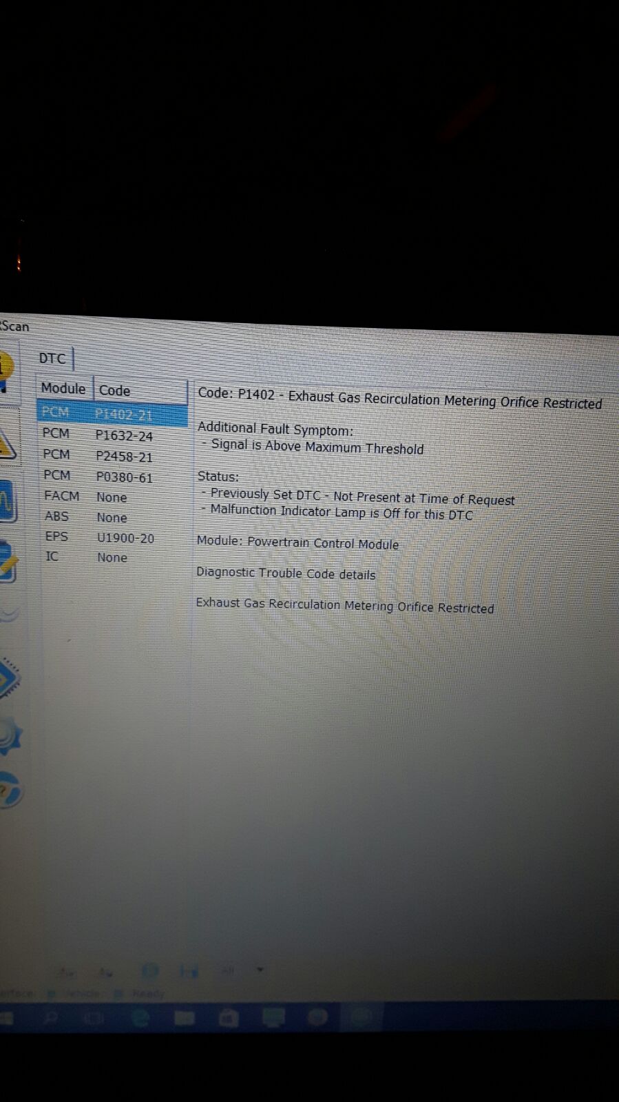

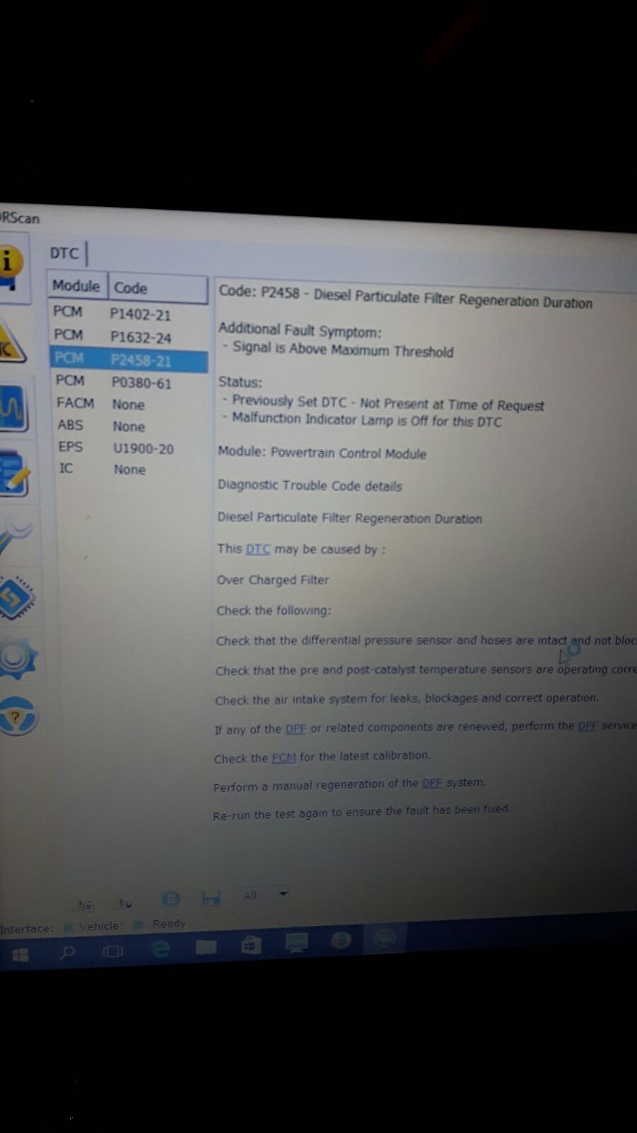

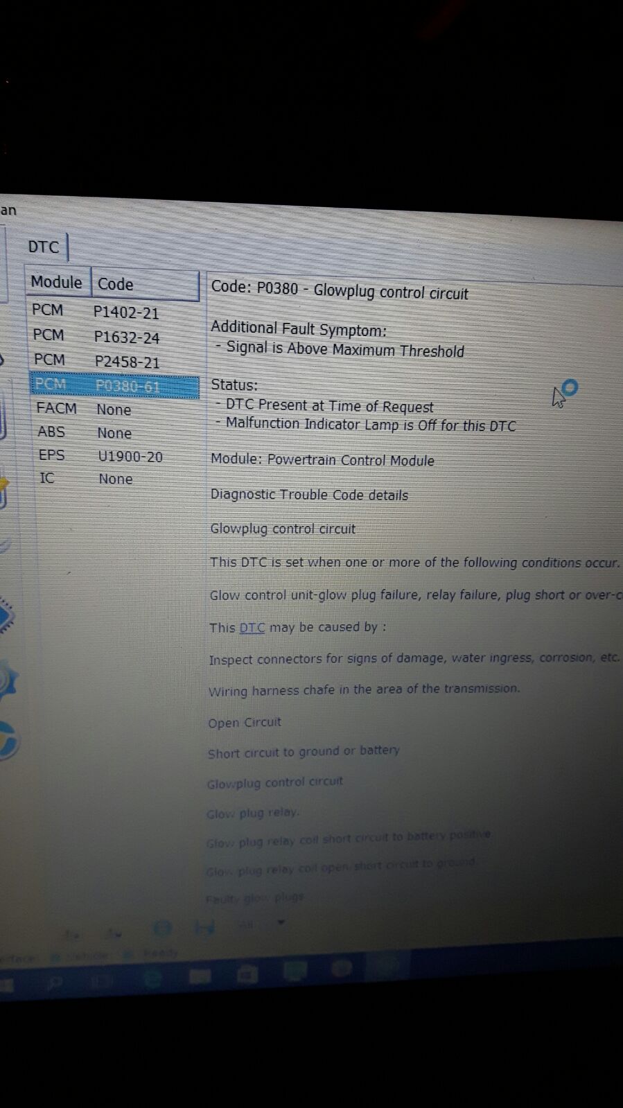

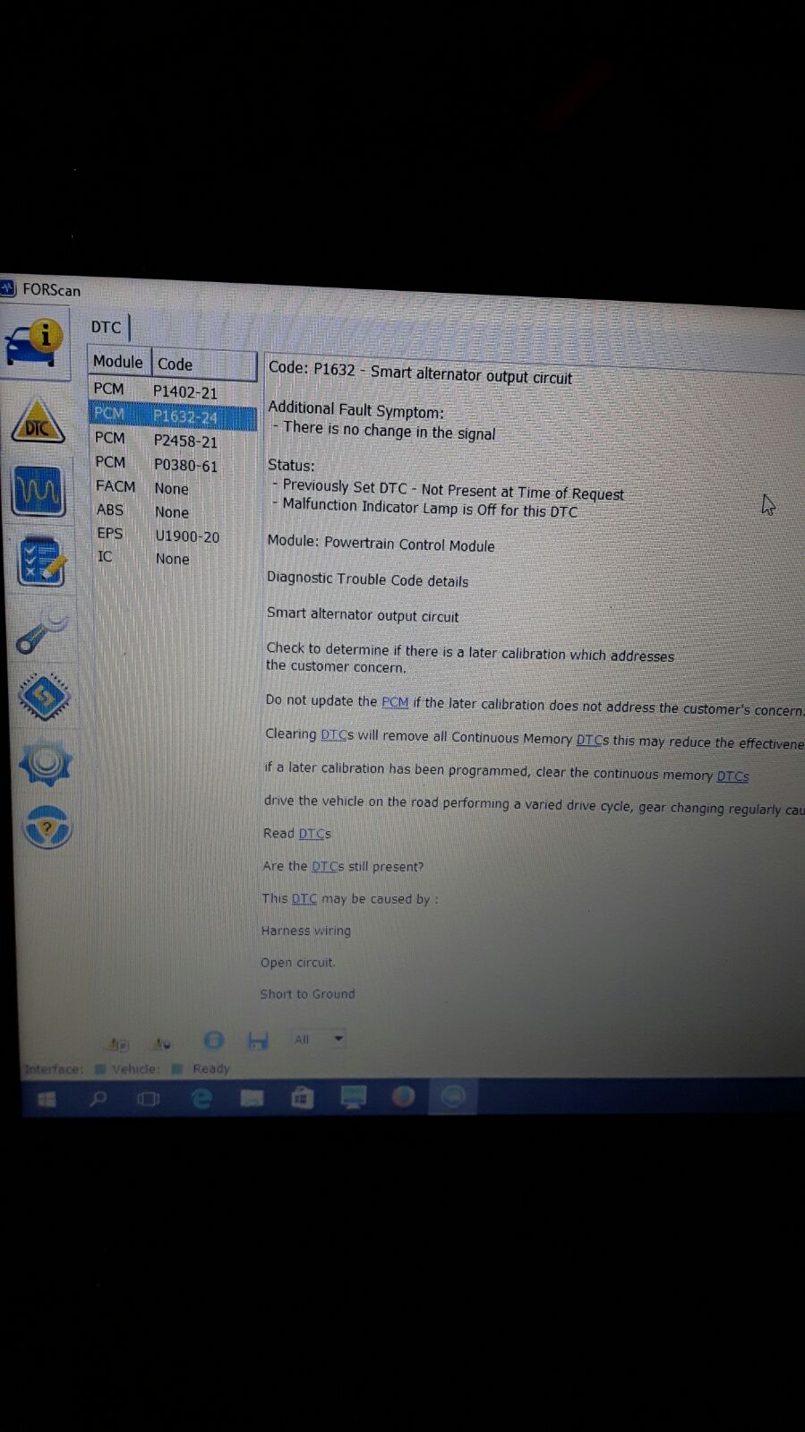

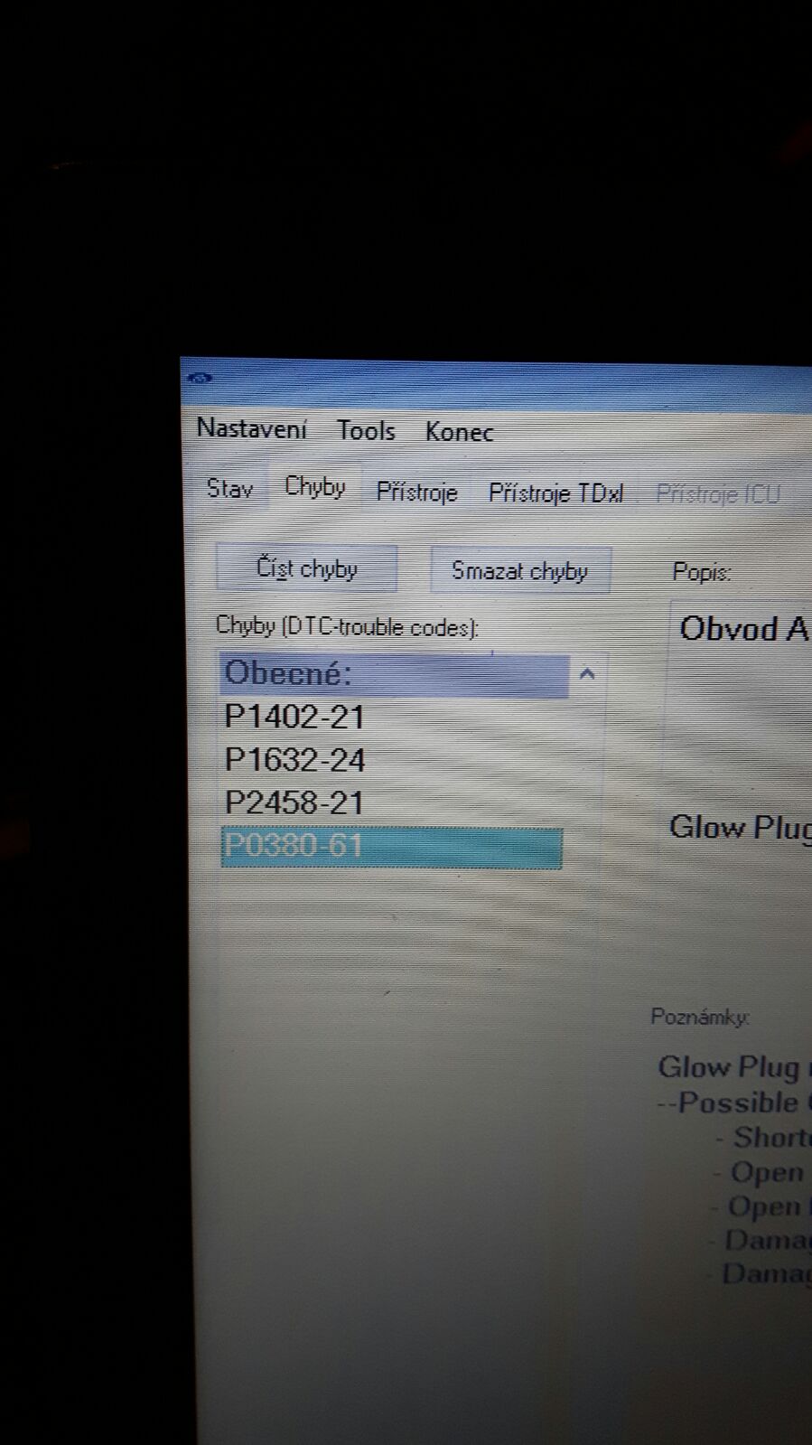

Mám podobný problém, (němčina- Motor system fehler) a svítí červená kontrolka vpravo dole.
Auto jede v nouzáku. Toto je výpis z diagnostiky. Moc moudří jsme z toho nebyli.
Zítra jedu ještě do servisu.
Ford Focus II Style, do provozu 11/2007, 1.6 TDCi 80kW, dark grey, dovoz D. Galerie .

- vita_k
- Příspěvky: 4023
- Bydliště: Brno a okoli
Tomu je skoro všechno
ale zhavici svíčky se dají vyřešit asi celkem jednoduše

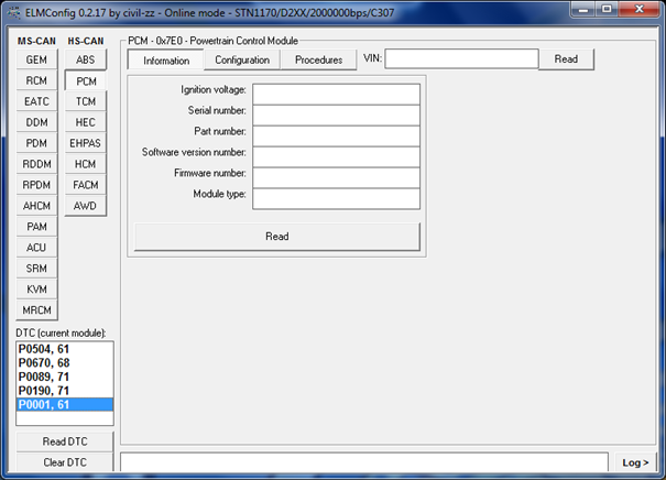

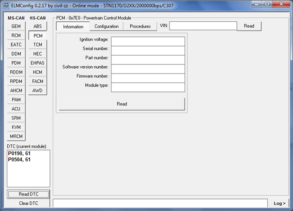

(podobná chyba, jako popisujete)
FF II 1.8 tdci, 2005: Při akceleraci se objeví kontrolka ESP, při rychlé jízdě auto cuká, jakoby ztrácí výkon,.. (to bylo..)
Teď už sem se dostal do stádia, že svítí kontrolka ESP a Kontrola závady systému stále a auto nemá tah. jede pomalu a na volnoběh nepřekročí 3tis otáček...
Diagnostika ukazuje po přemazání toto:
P0190, 61
P0504, 61
Neví někdo čím to může být? (předem díky)
P0190, 61
P0504, 61
- lucky.jack
- Příspěvky: 8472
- Bydliště: v Hradci Královým
Re: Engine system fault
http://www.autocodes.com/p0190_ford.html
http://www.autocodes.com/p0504_ford.html
Kouknout na kabeláž na čidle railu, případně asi čidlo KO.
To druhý...koukni jak ti fungují brzdová světla.

Kolik tak cca to čidlo, resp jeho oprava stojí?lucky.jack píše:http://www.autocodes.com/p0190_ford.html
