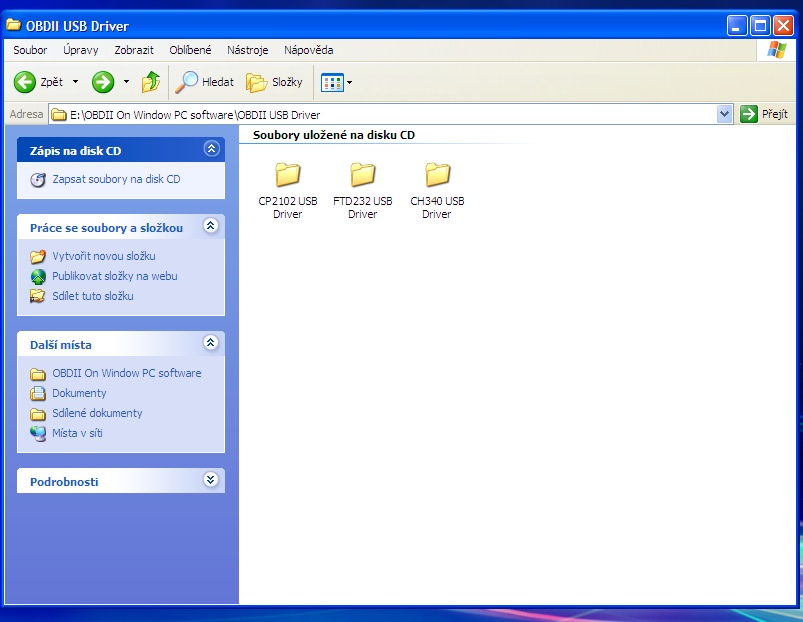

chlapi pls help...
kablový ELM327, ani pred, ani po prerobení na MS-HS mi nevie notebook najsť túto srandu, chýba zrejme nejaký driver, ale za boha ho neviem doinštalovať. Ani z dodaného CD, ani zo stiahnutých ovládacov ktoré su na prvej strane... viete poradiť čo s tým?
P.S. je to rovnaké na XP, aj na WIN7
ovládače z dodaného CD
ovládače z prvej strany
