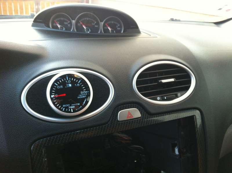

1,6l TDCI budík tlaku turba
Kde nejlépe napojit podtlakovou hadičku u turba 1,6 TDCI. A kudy protáhnout hadičku podtlaku do kabiny? Máte někdo konkrétní zkušenost s montáží? Jedná se mě o zprovoznění zhruba tohodle....
http://www.autoplay.cz/budik-tlak-turba ... ekt-p37534
Edit: díky za přesun.....chci přesně to co je na fotce o patro vejš

Abych se teda neposmíval, tak něco k tomu řeknu. Na výstupu turba lze vyvrtat díru, do které se udělá závit. Nevím teda co je součástí balení k tomu budíku, ale měl by k tomu už být šroubení se závitem. Závit utesníš teflonovou páskou a našroubuješ.
Z toho šroubení vede hadička do toho měřáku, zapojíš podsvícení a je to.
Nevím jak na 1,6ce, ale na 1,8čce se nic vrtat nemusí tam už je hadička vyvedená, jen se tam dá téčko přez které se to napojí na ten budík.
Prohlídni si cestu od turba k motoru, něco tam určitě najdeš.
