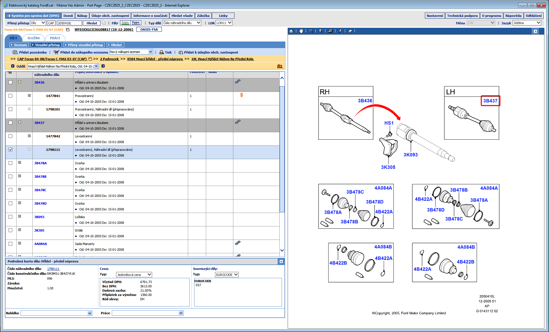

To máš nějakou divnou cenu..., repas ve stejné kvalitě jako nová od Fordu (jsou vyměněné klouby) se prodává za 251Euro/kus (Levá 1798111 / Pravá 1798101) a nové 558Euro Levá 1477842 / 669Euro Pravá 1477841....

ano original nova tolko moze stat ...ale ja budem mat novu neoriginal ...to je jedno ..lebo stale je to to iste...a viem co mi povedali vo forde...stale lepsie nova neorigo ako repas ...mal som skusenosti s repasami a dlho to nevydrzi a ked to pokazia je mala pravdepodobnost ze ti uznaju reklamacku...ale kazdy nech si urobi ako chce ci repas nova neorigo ci nova origo ..ale podla mna nova origo je zbytocne ked tota origo co mam vydrzala 100 000km hlavne ide o tu manzetu ktora je v poriadku a robi to co ma

zaujimave ze ja som bol vo forde a mi povedali ze vymenit sa to neda ..tym padom repasovat ...aha pardon pani najmudrejsi na svete ...nova nieje lepsia ako repasovana ...smiestno mi je zvas ...vy nic ine neviete len ukazovat svoje ego ? ..uboziaci doslova...ako to kde sme ...pride niekto kto chce dobre pomoct a poradit a kazdy vlastne tu zjedol mudrost sveta ...JA KED SOM BOL VO FORDE PRIMITIVY TAK MI POVEDALI ZE VYMENIT SA TO NEDA !!! TO ZNAMENA ZE REPAS PRIAMO VO FORDE ASI NEROBIA !!! tiez mi to bolo divne ...ale mal som skusenosti s repasom kde som dal 500eu za repas riadenia ...a po par mesiacoch odisiel ! ..repas je len docasna nahrada ktora dlho nevydrzi vy majstri sveta ...smiestno mi je zvas ..to fakt ze v dnesnej dobe normalnych chapavych ludi je malo
