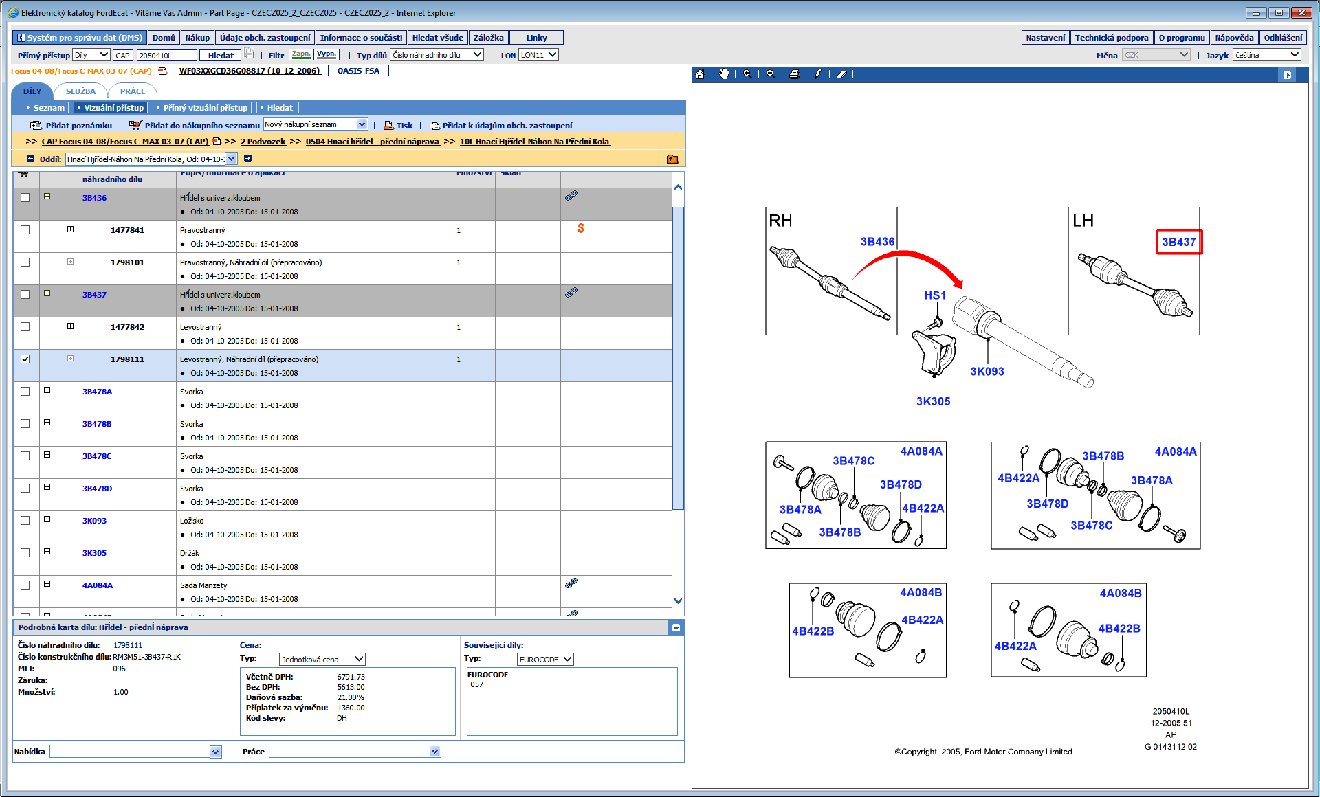

To máš nějakou divnou cenu..., repas ve stejné kvalitě jako nová od Fordu (jsou vyměněné klouby) se prodává za 251Euro/kus (Levá 1798111 / Pravá 1798101) a nové 558Euro Levá 1477842 / 669Euro Pravá 1477841....

ano original nova tolko moze stat ...ale ja budem mat novu neoriginal ...to je jedno ..lebo stale je to to iste...a viem co mi povedali vo forde...stale lepsie nova neorigo ako repas ...mal som skusenosti s repasami a dlho to nevydrzi a ked to pokazia je mala pravdepodobnost ze ti uznaju reklamacku...ale kazdy nech si urobi ako chce ci repas nova neorigo ci nova origo ..ale podla mna nova origo je zbytocne ked tota origo co mam vydrzala 100 000km hlavne ide o tu manzetu ktora je v poriadku a robi to co ma
