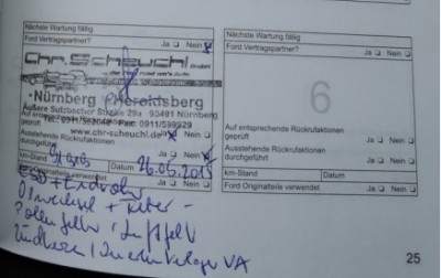

Ahoj kluci, uměl by mi prosím někdo znalý rozluštit německý zápis v servisní knížce? Polovinu jsem rozluštil, polovinu ne (1. a 4. řádek). O několika věcech co byly na autě dělané vím, ale jestli o všech je nejisté :|

Tak mozna napsat co vis

Tak ta poslední sekvence na 4. řádku by mohlo být něco jako uložení přední nápravy

A jinak tam máš webovky, tak jim tu fotku pošli s prosbou o vysvětlení.

Zuendkerzen - zapalovaci svicky ...

Esd je endschalldaemfer cili zadni tlumic vyfuku + endrohr je zadni trubka
Pak olej a filtr
Pylovy a vzduchovy filtr
Svicky
A to posledni je neco na predni naprave VA vorne antrieb ale to nerozlustim

Chlapi díky, jste borci :palec_nahoru: Já rozluštil druhý a třetí řádek, tedy olej a filtry. První řádek sedí, tlumič výfuku s trubkou byl měněný a poslední řádek také sedí, protože na přední nápravě jsou nové silentbloky na příčných ramenech. Svíčky jsou bonus navíc, takže všechno cajk ;)
PS: do servisu jsem psal, ale odpověď nedostal a po telefonu se bohužel nedomluvím :oops:
