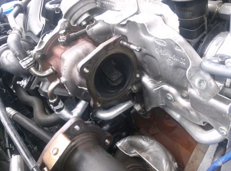

Ahoj me zase drnci v rozmezi 1500 az 2000 ot. klapka v turbu je volna asi vyrobni vada :(

Ty máš turbo v palubovce? 8O

ne jen to tak ze zacatku znelo ze je to z palubovky nez jsem na to prisel

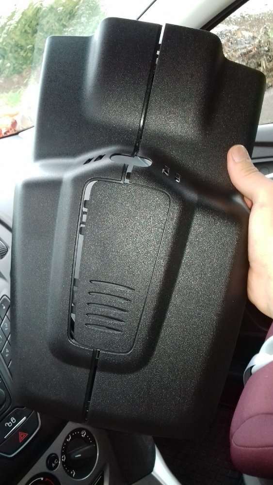

Tak k mému příspěvku drnčícího interieru z 9.3., od pravého důvodu jsem byl docela daleko.
Nebyl jsem sto příjít odkud to drnčení jde, až při jízdě v koloně, nízké otáčky to vybrovalo pořad, jsem si uvědomil, že je
to u mé hlavy nahoře. Bingo. Kryt senzorů u zpětnýho zrcátka.

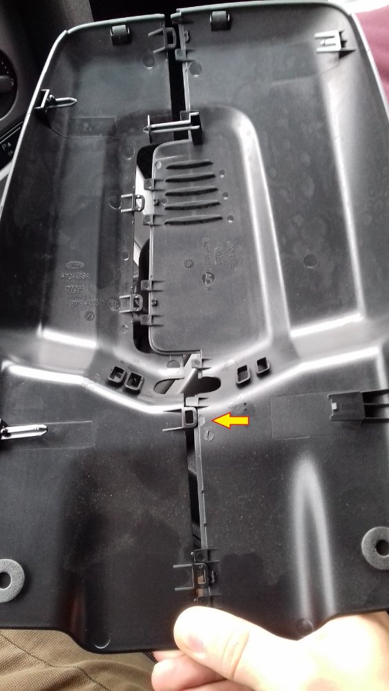

Doma se mi to podařilo rozdělat, a opravdu jeden zobáček z těch co spojují obě části krytu je ulomený (nejspíš v servise kde se v tom
drápali..) a ty dva plasty při určité frekvenci o sebe neskutečně drnčí.
Teď otázky jak to opravit viz foto.... žádoučí je těšné spojení obou částí bez vůle, jinak to o sebe vibruje..
Popř. koupit nový, stojí ca 350 kč dle katalogu.
Jinak je to ten největší panel (kryt) z těch co FF3 mívá a zě mě je to zvěrstvo... pouťovej plast a hlavně přes to nevidíš na semafor.. hrůza
a to neříkám že většinou těh senzorů mi tam chybí (mám trochu zvláště namíchanou výbavu prvním majitelem...)
Jak to opravit?
kryt senzorů čelního skla
ulomený zobáček viz šipka

vterinovym lepidlem prilep nejaky vystupek a po umisteni do auta to uz nerozebirej :)
TomBaa
Příspěvky: 225
Registrován: 28.06.2010 18:08
Bydliště: JmK
Re: Rezonace palubní desky - Focus 3
Příspěvek od TomBaa » 07.05.2021 23:10
Tak nějak to chci udělat, trochu to oblepit páskou aby to i tak nechtělo vibrovat...sna to při montáže hned nepovolí..
Sakra toto bych tam oželel hned... z těch seznozorů tam mám stejně jen City Stop a zbytek jen záslepky... na nic.
