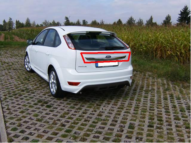

Mám FF2 po faceliftu 2008 a výše. Chci hodit zadní lištu do barvy karoserie. Sundaval ji někdo?
Já jen co čekat :D Jak je to tam uchycené? Nezničím ji sundáním. Bojím se toho,aby se mi potom tam nedostávala voda a nerezlo to pod ní...
FOTO pro představu o co jde.

U kombíka bych ti řekl přesně, ale u hatche nevím. Nicméně ji demontáží určitě nezničíš. U kombíka sundám plast na pátých dveřích a lišta drží na třech maticích. U hatche to bude asi stejný.

jj, drží to na šroubech, už jsem jí měl taky sundanou, je to jednoduchý....

Jen jde o to jestli to půjde povolit ,u Escorta to zarezlo a ukroutil jsem ty šroubky z plastu ,tady to bude žřejmě stejný.

Někdo přede mnou to poctivě namatlal nějakou vazelinou takže mě to šlo povolit skoro samo :)
