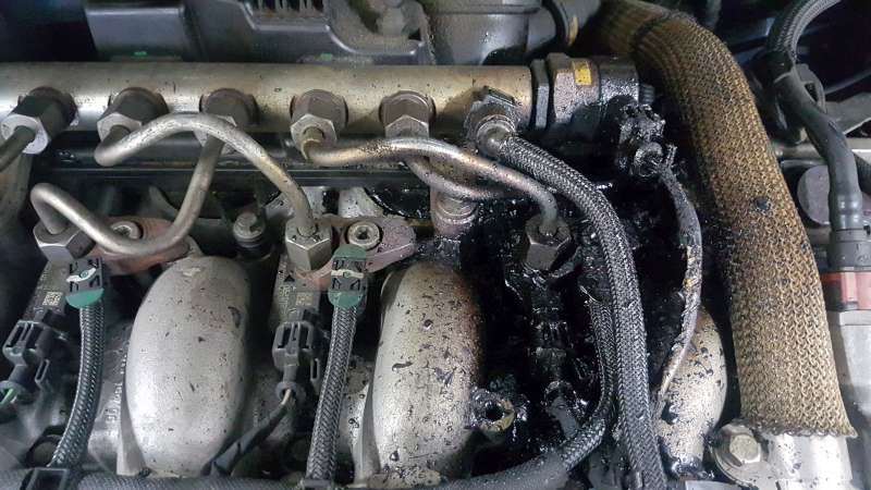

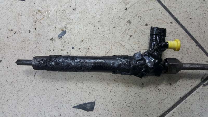

Venku před panelákem bych to nedělal,i když jde vstřik náhodou vyndat tak je celkem pakárna očistit tu připečeninu - není to práce na chvilku.

To je pokud jde normalne ven , ze ho nemusi dolovat ne ?phofy píše:450kč s DPH
- Příspěvky: 19257
Re: 1,6TDCI - podfouknuty vstrik
Mondeo 2.2tdci
4h dolovani , cisteni a frezovani dosedaci plochy striku

Takový řidič je prostě prase. To muselo být cítit.
Dlouho ho to muselo otravovat. Zplodiny v kabině.
Šlo to vůbec startovat?
- Příspěvky: 19257
slo to nastartovat i to bylo citit . akorat ze to bylo pod krytem a citit to bylo jen na krizovatce tak to majitel prisuzoval autum pred sebou .

tak mám přetesněny 2 vstřiky,další 2 ok a cena i s prací 2200kč,ale řikal že s nima bylo sraní.
