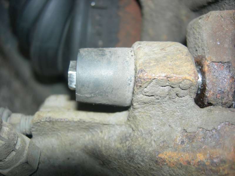

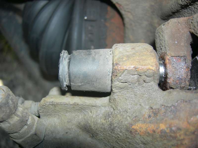

takže pánové, dovolil bych si sem napsat své poznatky z opravy strženého závitu.
Čep, na který jsem dával odkaz výše, tam pasuje přesně, je to průměr 12, jako originál. Je na něm závit 10x1.5.
Zakoupil jsem sadu závitníků 10x1.5 ( vratidlo jsem nekupoval, použil jsem plochý klíč )
Před řezáním jsem namazal vazelínou. Šlo to krásně, takže celá operace i s demontáží kola a třmenu netrvala déle než půl hodiny.
Čep je delší, o tu šestihrannou hlavu, takže po dotažení kousek vyčnívá. Dal by se seříznout a ještě by tam kus hlavy zůstal, pak by to šlo pěkně zadělat tou plastovou krytkou. ( neřešil jsem )
Čep+pošta 250,-
závitníky 160,-
Teď už se v tom snad nebudu muset nějakou dobu hrabat
