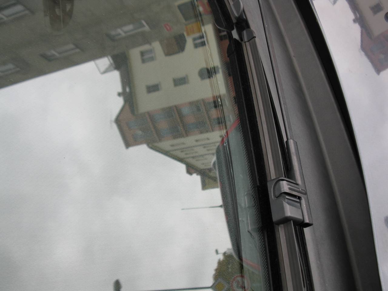

Hoši,měl bych takový dotaz.Ve čtvrtek my měnili přední okno a mezi palubkou a oknem je nějaká guma.Předtím jsem to tam neměl.Hlavně jsou zakryty ty malé otvory na konci palubky a hlavně to vůbec nevypadá dobře. :( Mohl by někdo nahodit foto palubky u předního okna?Nejradši bych to odstranil,ale nemůžu se k tomu dostat.Jedině vyndat palubku.Předem díky za postřehy.

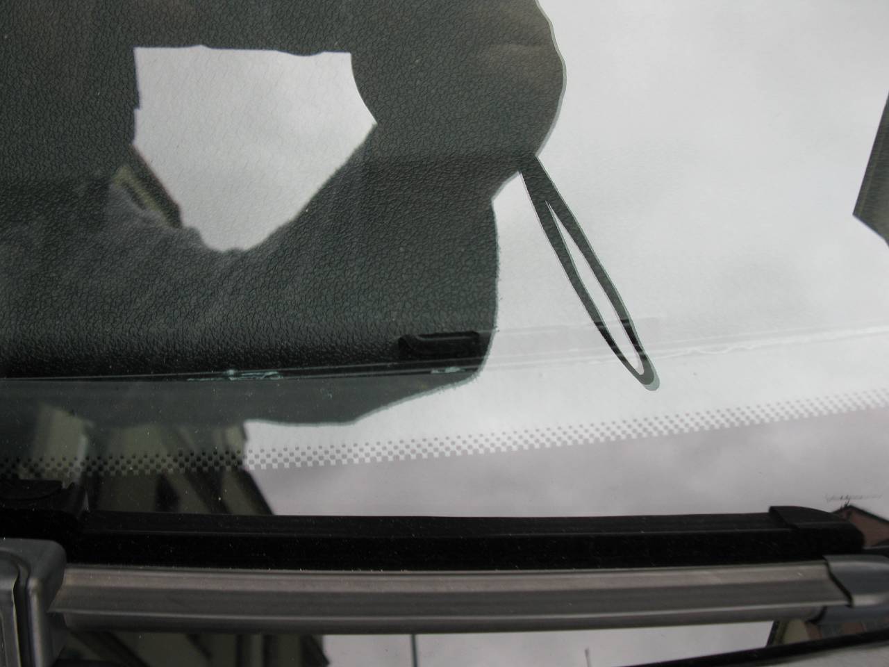

Prostor mezi oknem a palubkou.Je to blbě vidět,ale je to tam asi navíc.A ještě to blbě přilepili a vůbec to tam nesedí. :evil:

No vidět to moc není, ale je vidět, že to moc nesedí a pěkné to není. ...

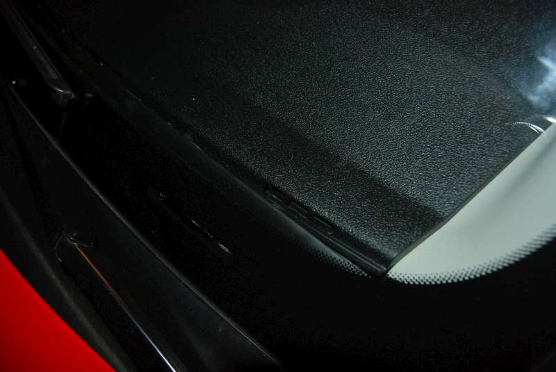

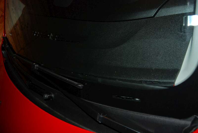

Teď u mě byl Lukáš Čermák a ten tu gumu má zastrčenou pod palubkou,a ne přes! :( Zaqiku,koukni se jak je to u tvýho.Možná že to není guma,nevím jestli je to součástí okna.Kdo má Focuse MK2 po FL,mohl by my někdo vyfotit jak to tam máte vy?Já se k tomu ani nedostanu.Jedině povolit palubku a kousek jí šoupnou abych to když tak dostal pod její hranu. :x Jaká myslíš krycí lišta.Možná je to ona,nevím.Chtělo by to obrázek co tam má všechno být.

na konci palubky u okna je nasazena guma ... 100% neni soucasti skla

Tak to je možná ona,ale nasazenou jí tam jak je vidět nemám,když je to upatlaný od nějakýho lepidla. :x

Je to guma hodne casto se tohle stava pri lepeni okna je dulezity na to dat pozor. Myslim ze SkodaX ji mel taky na kraji drobet vylezlou po vymene okna, ale jen u sloupku a mam pocit ze se mu taky nepodarilo ji tam dostat zpet(zatim). Jen dotaz kde ti to menili to okno?

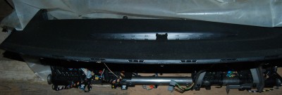

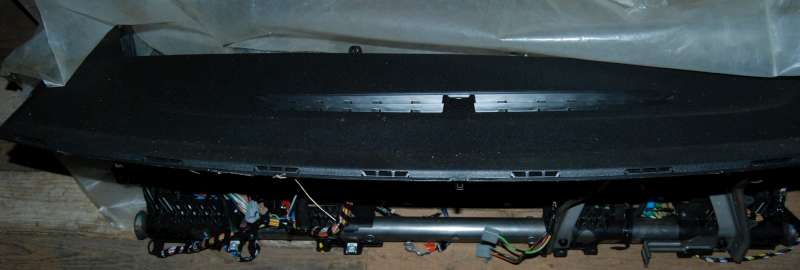

Nevím, jestli ti to nějak pomůže...
vymontovaná
v autě

Přesně tohle jsem řešil nedávno. V servise mi poškodili čelní sklo a oprava šla z jejich pojistky a protože jsem měl tu gumu taky nějakou uvolněnou tak jsem ji objednal ať to při jednom vymění. Teď to vypadá jak z fabriky. Jediný zádrhel to mělo ten že původně mi řekli že guma stojí cc 500 kč a za týden po výměně už po mě za ni chtěli 1400.- prej za týden tak podražila....

Mam jí na kraji zkrabatělou, zandat tam nejde pořádně, jen lepit, protože je na lištičce a k tomu já se nedostanu, tak to neřešim. A taky mi s ní pohli po výměně čelního skla.

Teď jsem tam volal a ve středu tam jedu na reklamaci a domluvit se co s tím.Jinak přelepení okna 1750 kč,takže snad to nebudu muset platit. :bebng:
