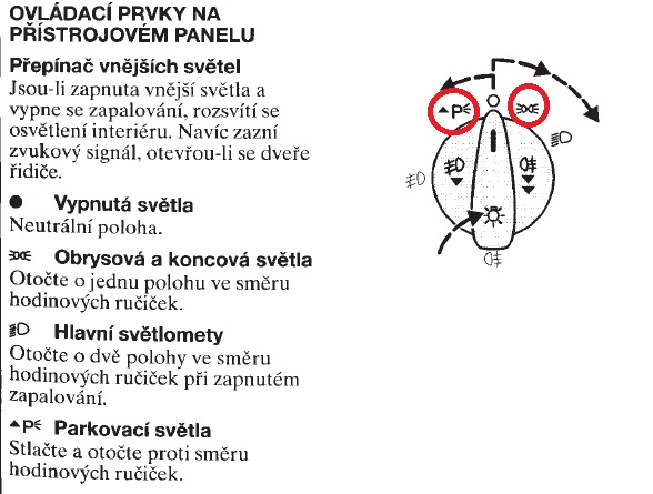

Zdravím.
Som novým majiteľom fofo mk1 FL a postupom času skúmam všetko, čo len na aute je možné skúmať.
Pri jednej veci som sa zastavil a nedokážem sa ďalej pohnúť...rozdiel medzi parkovacími a obrysovými svetlami.
Dodnes som bol v tom, že parkovacie svetlá a obrysové svetlá sú jedna a tá istá vec. Načo by na ne však boli dve rozdielne polohy na prepínači?
Focus mk1 prepínač svetiel

V poloze P nesviti vnitrni podsviceni. Dal by toto sviceni nemelo byt jistene odpojovacim rele baterie.

Wow :) Tak dík za odpoveď. Ako si sa k nej dopátral? Ja som preštudoval celý manuál od auta, hľadal som aj na fóre a nikde som sa k tomu nedopátral...

Už si to nepamatuji přesně,už je to nějaký pátek co jsem měl FF 1,a jak píše vitut nesvítí podsvícení přístrojovky a ještě páčkou blinkru lze navolit strana ,která má svítit.

Tak tak. Jejich puvodni ucel je pouziti pri zastaveni na neosvetlenem neoznacenem miste :)

Přesně jak píše Nonid - má to sloužit k tomu, když je auto někde samo. Napovídá tomu i to, že auto nepípá, když otevřeš dveře. Při poloze "obrysovky" při otevření dveří pípá, tj. upozorňuje tě, že jsi asi zapomněl zhasnout. Pro přepnutí na "parkovačky" musíš ten ovladač navíc zatlačit, jinak s ním nejde otočit = víš, co děláš.
