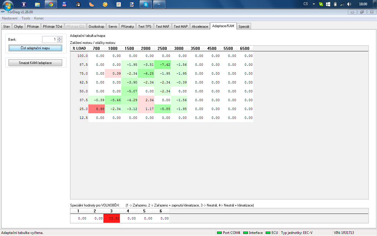

Tak jsem testoval funkčnost snímače spojkového pedálu: při sešlápnutí spíná okruh, ale jestli je signál dostane až k řitící jednotce, to nevím jak zjistit.
přikládám snímek z diagnostiky.

Zajímavá mi přijde adaptační tabulka. Zejména pak korekce směsi na volnoběh při vyřazené rychlosti... Nápad? Moc vzduchu? Díky

Vyměněním ventilku odvětrávání klikovky za nový se dost sníží množství vzduchu, které motor dostává "bokem" (tj. za MAF/MAP) na volnoběh. Těch červených cca 15 % adaptací (i 20...) na volnoběhu jsem měl se starým ventilkem taky -- ECU si přidává palivo, aby ten vzduch nasytila benzínem. Po výměně ventilku mám cca -5 %.
Nevím, kolik jsi po výměně ventilku najel/nastál na volnoběh, ale v tomhle případě smazat adaptace doporučuju, byť samy by se taky časem srovnaly. Odpojování baterky, aspoň pokud já vím, nic dalšího užitečnýho nezpůsobí (jen ti zablokuje rádio). Se změnou vzduchu na volnoběh může souviset i to delší startování (ECU dává víc paliva, než by mělo), ale to spíš bude něčím jiným.

Tu masivní korekci na volnoběh tam mám právě po 200 km najetých po resetu KAM
. Co se týče výkyvu otáček při povolení brzdového pedálu tě nic nenapadá?
