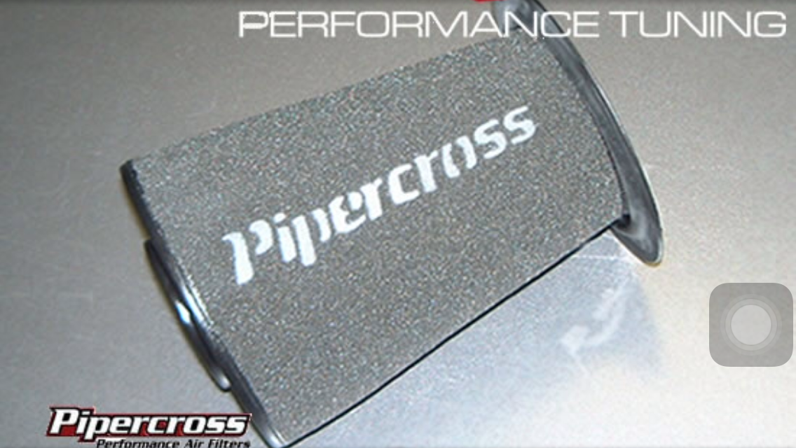

Ty pripravky na cisteni a impregnaci se daji sehnat kolem 300 a mas jistotu ze tomu filtru neublizis. Ale pokud chces muzes ho vyprat v jarovej vode nechat oschnout a pak naimpregnovat olejem. Kamarad to tak delal na motorce a zatim jezdi....ja bych to ale neriskoval a investoval do te sady
Obrázek Obrázek
