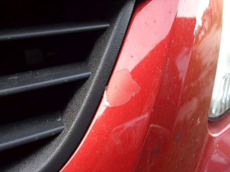

kupil som Ford Focus II 2008. Ma vsak mensiu chybicku krasy na zadnom narazniku, ktoru mozno vidiet na obrazku:
Ako by som ju mohol odstranit? Jedna sa o poruseny lak? Dalo by sa to nejako nastriekat? :nixw:

Odstranit se da vse...zalezi jestli chces sve pomoci nebo to sverit lakyrnikovi. Cena barvy laku cas atd x cena u lakyra...to si musis porovnat

Vypadá že už to stříkané bylo - nebo má ford tak špatné laky že se loupe vrchní vrstva?
Zbrousit,plnič,zbrousit,stříknout místně a rozleštit leštičkou - na tom nárazníku se to ztratí.

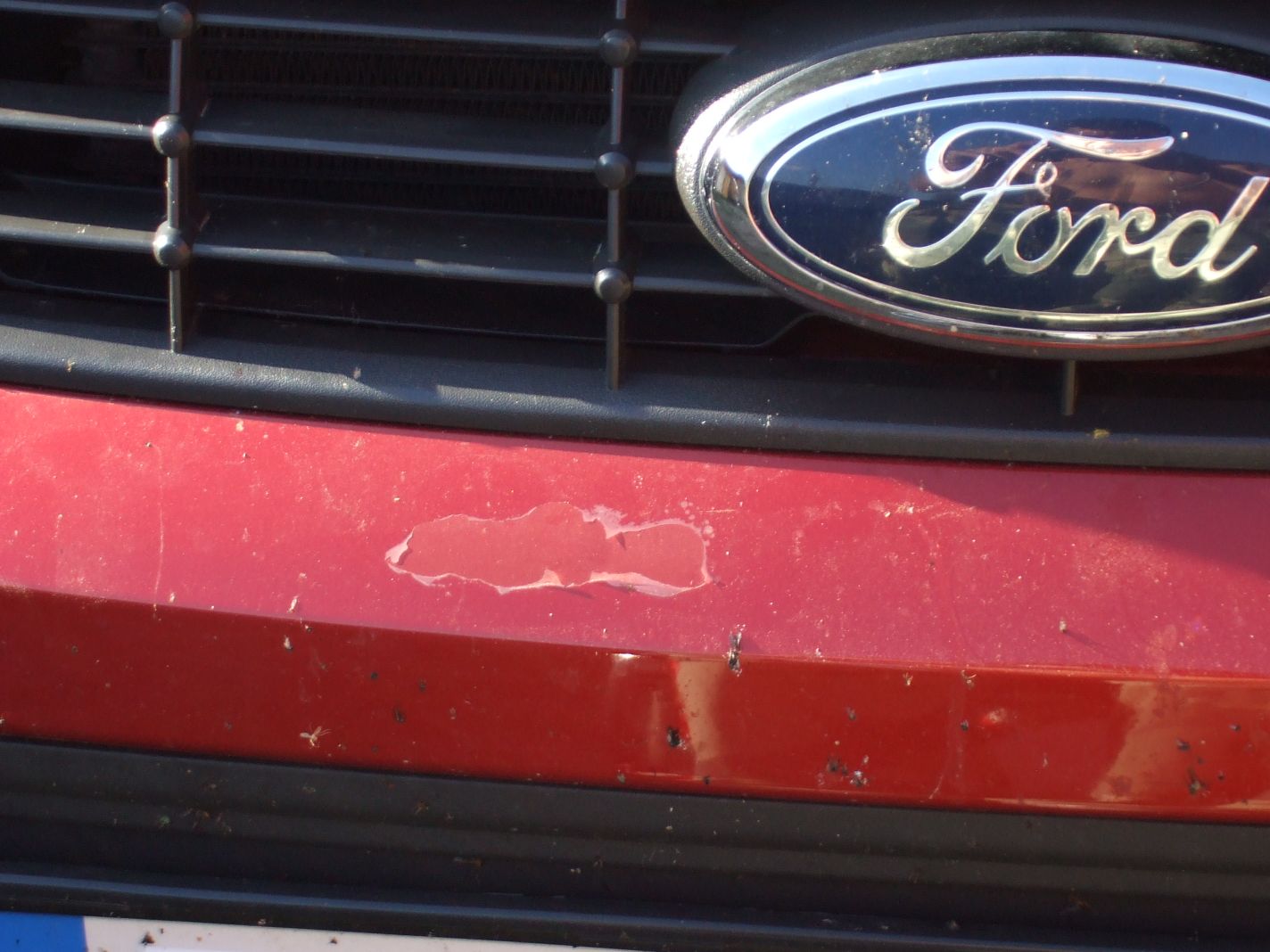

Taky si myslis ze uz to strikane bylo neco podobneho se mi stalo na CC narazniku kde se spatne spojil lak s metlou a takhle se to sloupalo. Mam stejnou barvu a musim rict ze opravdu blbe kreje
