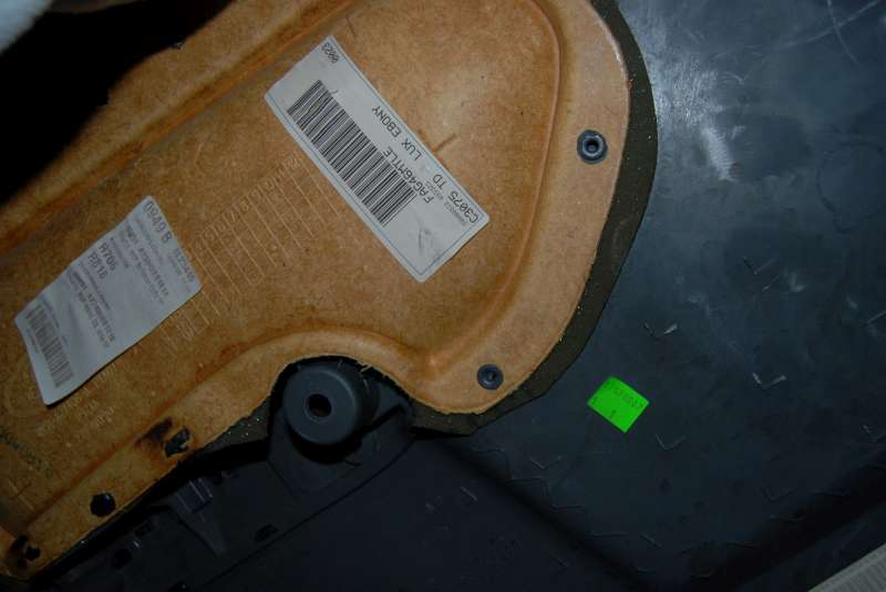

Takhle to vypadá ze zadu v celku

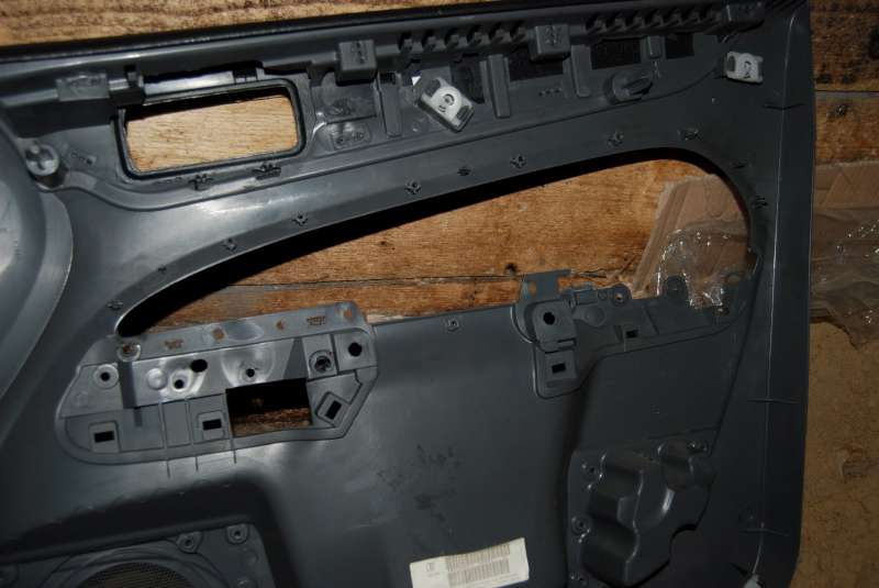

Takhle bez výplně

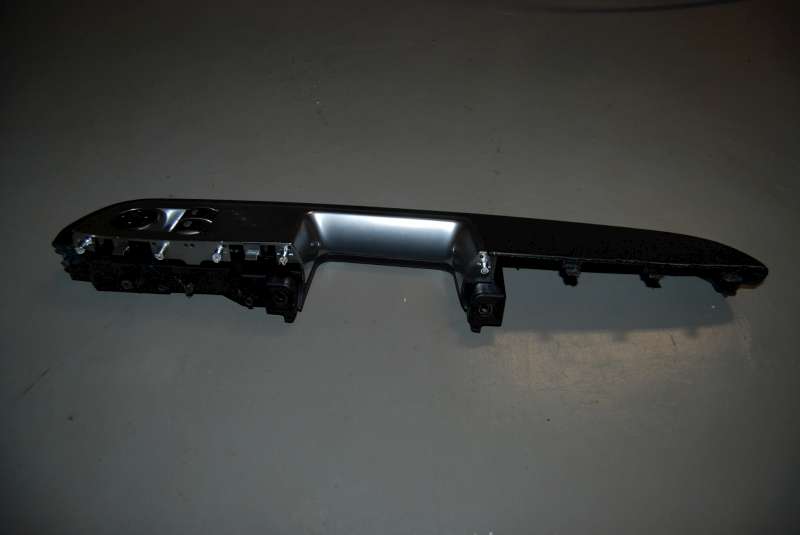

A tohle je vytažené madlo
Nahříval jsem to ledlampou :D a jak byl plast měký, tak to šlo protáhnout. Do druhého jsem to zase prostrčil a konce roztavil pájkou.
