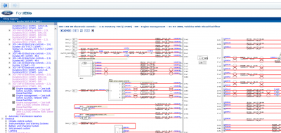

Mam dotaz kde můžu změřit jestli není zkrat na kabeláži od lambda sondy. Jde to změřit

Predpokladam ze to ma kontroler lambdy (je tam sirokospektralni) primo v ECU, takze sehnat schema, najit cisla pinu na ECU, vyndat konektor z ECU a merit na nem.
Pozor - rozhodne neposilat zadna napeti do lambdy ! Ta siroka lambda neni nejlevnejsi. :-)

Ale kde sehnat schemata nemuzu je najit

Příspěvek od spxxxx » 01.09.2015 20:55
tady je, ale kdyby byl zkrat, ukazala by to diagnostika

Příspěvek od spxxxx » 01.09.2015 20:57
tu mas jeste konektory na pcm

Příspěvek od Posera » 02.09.2015 06:26
Díky :bravo22:
Píše my to chybu P0131

Příspěvek od spxxxx » 02.09.2015 15:15
to vypada spis ze je cidlo KO nebo jen treba povystrceny(zoxidovany) konektor...kdyby byl zkrat, pise neco jineho

Příspěvek od Posera » 03.09.2015 09:22
takže výměna lambdy mě nemine

Příspěvek od Tomin123 » 03.09.2015 10:26
Pokud bude konektor ok, asi nemine. Vic toho tam co vim neni.
Dej pak prosim vedet co stala. A kup presne tu co tam patri, do nahrady bych u wideband sondy nechodil.
edit: koukam ze tam je klasika, LSU-4.9

Příspěvek od Posera » 03.09.2015 11:09
Mam koupenou bosch 0281004130 za 1990,-

Příspěvek od Posera » 04.09.2015 11:39
Tak vyměněno a už to zase jede jak má ale nelezla se zteřelá hadice u škrticí klapky nevíte kód té hadice diky
