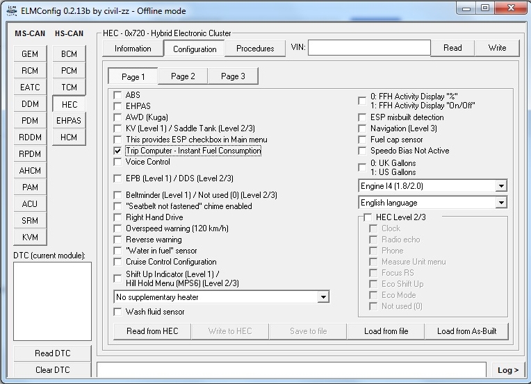

A co to znamená a obnáší?Mufin01 píše:Ano, musí se nastavit v ELMconfigu.

takže připojení na diagnostiku? Myslel jsem, zda to je člověk vyřešit sám "doma"?

Re: Palubní počítač
Sám doma klidně, ale musíš to auto připojit k PC....
- Karel2
- Příspěvky: 6884
Re: Palubní počítač
... a mit kabel s programem, nebo nekoho v okoli, ktery ma vse potrebne.
