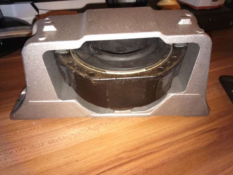

Zajímalo by mě, zda ten rozdíl bude s novým tak viditelný.
Já jsem použil starší a rozdíl byl velmi malý. A to ten starší vypadal jako velmi zachovalý.

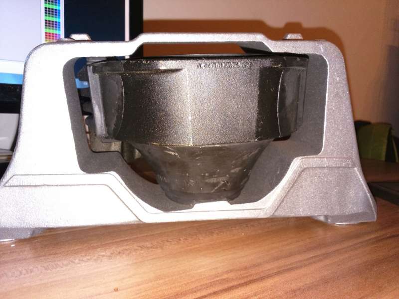

phofy
Příspěvky: 9532
Registrován: 23.07.2011 11:32
Re: Silentblok motoru
Příspěvek od phofy » 11.08.2015 19:56
když se na ty fotky podíváš, tak rozdíl tam je, otázka co to udělá, až si sedne 8O

phofy
Příspěvky: 9532
Příspěvek od phofy » 12.08.2015 19:54
Rozdíl je to hodně velký :wink: strčím tam skoro prst, je tam opravdu cca 1cm-1,5cm místa. Něco mám nafocený, tak pak udělám návod :)
phofy
Příspěvky: 9532
Příspěvek od phofy » 12.08.2015 21:14
Foto
phofy
Příspěvky: 9532
Příspěvek od phofy » 21.08.2015 08:54
To vpravo je náhrada? Nikde nemůžu najít ten vlevo a i podle OEM kódu mi to najde ten vpravo :cry:
Mohl by mi někdo najít finis kód silentbloku převodovky?
