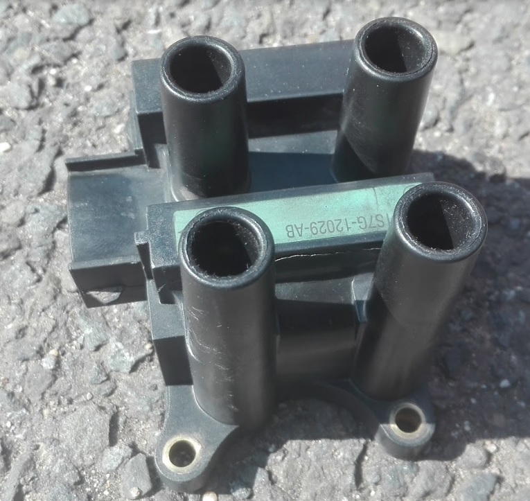

Příspěvek od davevo » 20.03.2017 11:37
Ford Mondeo 2,0i 107kW benzín 2001

Poradí někdo jakou koupit zapalovací cívku? Je nutné kupovat originál za skoro 3tisíce? Nebo je možné koupit něco náhradního ale aby to fungovalo. Dík za radu. Cívku jsem měl venku a je dost popraskaný plastový obal asi bude kaput.

Re: škubání motoru 2.0 DURATEC HE
Příspěvek od Tomin123 » 14.05.2017 16:56
Ta vypada ze bude ko.
Proste nebrat Cinu a veci typu Starline apod.
Kdyz ne origo, tak bych koukal po NGK, Magneti Marelli, ?Bosch? apod.
