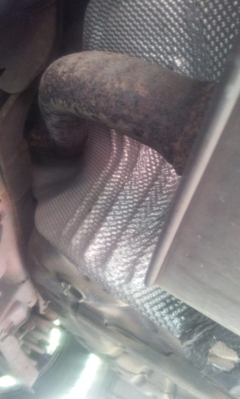

Zdar, Pánové potřebuju nutne poradit, odpadly mi šrouby protipožární izolace mezi koncovým dilem výfuku a rezervou.
Nevíte jaky srouby tam byly? Za 2 hodiny s tím jedu na nájezd, zatím jsem se k tomu blbe dostaval ale potřebuju vědět jaky šrouby koupit ať to mužů rovnou opravit.

Tepelný štít je přichycen plechovýma matkama k vrutům, co trčí z podlahy vozu. Kolem těch matek hliníkový plech zoxiduje a upadne. Takže by jsi tam měl mít vše na autě. Jen je třeba dát teď větší podložky a z novu přichytit nebo vystřihnout "podložku" ze silnějšího hliníkového plechu a přichytit. Ostatně pod autem jsi touhle dobou už asi byl, tak jsi to viděl na vlastní oči

Přesně tak akorát místo výroby vlastních podložek jsem tam dal pod ty matky s přivařenými podložkama dal prostě větší podložky. Jen bych dodal že tam jsou ty vruty 4 a ten poslední u nádže stojí pěkně za ...
Jinak musim soudruhy od Forda pochválit za to že tam nedali metrecký závit, kdyby jo byl bych díky tomu teplu od výfuku v háji.

na 13 let starém Mondeu mi ty plechy už pomalu prohnily podruhé - i přes ty větší podložky, které jsem tam před pár lety dal!
Co je horší, z těch původních "vrutů" už zbývá jen rezavá tyčka, na které už původní matka nedrží.
Stejným způsobem je na dvou těhle šroubech přichycen uprostřed i zadní nárazník (aspoň u kombíka), který mi zrovna odpadl; provizorně jsem ten bývalý vrut, nyní rezavou tyčku, ohladil kombinačkama +/- do kulata a vyřízl na ní závitnicí [něco jako] 4mm závit, na kterym M4 matička jakžtakž drží, ale nemyslim, že na dlouho.
Nevymyslel někdo, jak tyhle uhnívající šroubky nahradit?
Vařit neumím. Napadl mě trhací nýt s metrickým závitem, ale vrtat se mi do podvozku moc nechce kvůli korozi, navíc vůbec netušim kam bych se vlastně provrtal.
Nebo na tu tyčku, průměru cca 4mm, ze který odhnil závit, nalepit nějakým lepidlem (epoxy) kus závitový tyče ~M10 s vyvrtanou dírou ~5mm, ale to je taková opičárna.

Ja bych použil StarLock a k tomu velkou podlozku a nebo jemu podobne "hvezdicovite" podložky, které treba na focusu drží zadní podbehy.
Starlocky drží neuveritelne i na hladké tyčce, takže pokud z toho trnu zbylo aspoň něco, mely by odpadnout az s ním

Starlock s čepičkou a je to...
