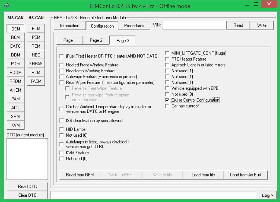

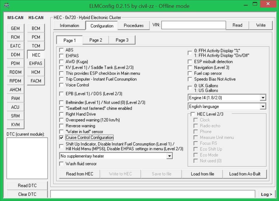

Re: Tempomat
Zdravim,
chcel by som sa opytat ci sa da aktivovat tempomat v HEC, GEM a PCM pomocou ruskeho nastroja ELMCONFIG ? na motore 1.6tdci. Hladal som to v anglictine a ze vraj na 1.6tdci to nebude fungovat pretoze ten sa v rusku nepredava. Ma niekto nejake skusenosti resp. pojde to aktivovat cez elm config ?

Re: Tempomat
Myslím, že to půjde
Jestli si to dobře pamatuju, tak ani nemušíš přepisovat fw v PCM.

Re: Tempomat
pozeral som nejake anglicke navody na ozivenie cez ELM config skusal to niekto je tento postup spravny ?

Re: Tempomat
- polarita je jedno (jsou to jen odpory)
- můžeš to připojit rovnou na C103 10,18
- je to dost citlivé na hodnoty odporů
- postup vypadá dobře
