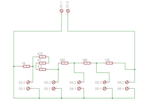

rozhodol som sa pred kupou volantu zostrojit skusobne tlacitdla a vytvoril som si schemu vid obrazok, akurat sa chcem spytat na ktore piny konektora (a kde ten konektor najdem) mozem zapojit tento obvod ? (predpokladam, ze je to jedno ako to zapojim - myslim "polaritu")
resp. ked premeram konektor z gemu do volantu z konektora C103... tak ten kabel pomocou multimetra mozem prepipnut a zistit ktory je spravny ?

- polarita je jedno (jsou to jen odpory)
- můžeš to připojit rovnou na C103 10,18
- je to dost citlivé na hodnoty odporů
- postup vypadá dobře
