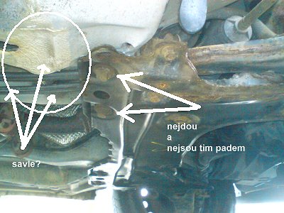

Tak vsem moc dekuji za rady .. napravnice venku ... nova na "miste" .... auto "jezdi" ... jeste musim dat nove srouby na tu tehlici pac je nemam zamatkovane jak sem do toho mlatil bouracim kladivem aby vubec sly ven..... ten stabilizacni cosi k tlumici jsem na jedne strane jaksi ukroutil z kloubu takze to taky je potreba nasadit ...no sou pro sousedy maximalni... bohuzel cela ta drina ...
muj mechanak je "piiipiiipiiip" ....2x se na to byl podivat .... ani jednou si nevsimnul ze mam zdeformovanou karoserii v miste kde ta napravnice drzi za 2 srouby .... tam jak jsou bohuzel vsechny trubky navic ..... takze nova drzi jenom na 4 srouby ..... samozrejme jenom u kola tim slabsim na miste kde doslo k narazu... ty 2 u ramene samozrejme nejdou .. je to hodne promacknute a diry na ni uplne bokem snad 20 stupnu sklon + 5cm od ... proste katastrofa ... tohle nejspis geometrii neprojde dobre takze ani nema cenu to na ni zkouset (jakoze by se to treba natvrdo vyvarilo misto sroubu a nasledne zakamuflovalo pro organ vyzkumny ...ci vyvarilo mekkokovem a nove dirky ...) ... jde to nejak "vyklepat" nebo se to musi varit nahradnim kouskem z vraku? (coz bude samozrejme brutalni ranec penez a vysledek geometrie nejisty...)...

bylo by foto toho jak to nesedí
jestli jsem to dobře pochopil tak ti jdou šejdrem šavle no a to není nic moc
ten torx určitě origo

No krome starych sem to zatim nevyblejsk ...brzdy sem montoval potme :d... je to docela dost no ... jako sroub tam nedam urcite skrz diru v napravnici ... nakym specialnim toolem skrze sroubovi narovnat? ....Dragic píše:bylo by foto toho jak to nesedí![]()
savle eee cotoje? je to tohle?
- Dragic
- Příspěvky: 3773
Re: Napravnice predni rv 2003 benzin kombik
tak to sem to blbě pochopil tobě to nejde tady
Dovolil bych si říci že to je vážný

No tak to teda nwm.To asi spravit nepůjde
