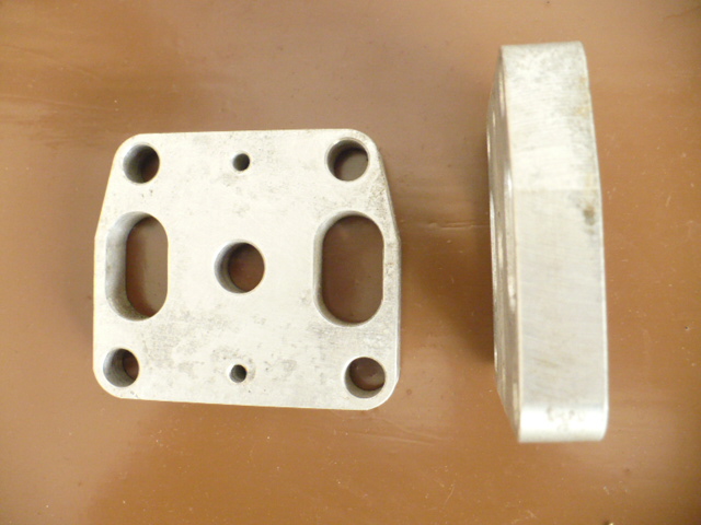

Re: Rozšiřovací podložky
Příspěvek od petulak » 12.06.2018 08:03
na MK1, je lepší dát podložky pod náboj, na zadek.
TomFocus
Příspěvky: 8239
Registrován: 12.05.2013 17:06
Příspěvek od TomFocus » 12.06.2018 08:33
To ideální řešení :perfect:
