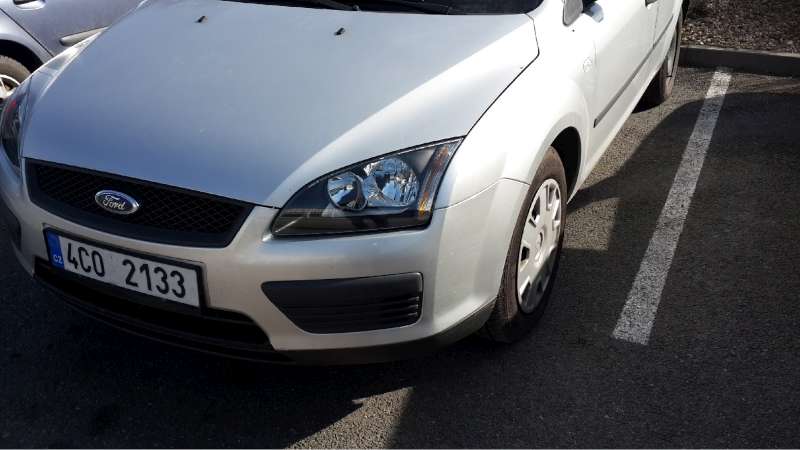

Příspěvek od Impac » 15.03.2015 10:53
No a takhle nějak to dopadlo

tak to jsi mohl dat rovnou bile blinkry bez toho oranzoveho prouzku

Ta černá v tom světle vypadá sympaticky :palec_nahoru:

Příspěvek od Impac » 16.03.2015 10:55
foki píše:tak to jsi mohl dat rovnou bile blinkry bez toho oranzoveho prouzku
Asi máš pravdu, ale ten proužek mi tam až zas tolik nevadí. To mě spíš serou ty nelakovaný zrcátka, kliky, maska, lišty a lišta nad SPZkou. Na to se chystám teď a když už v tom budu, tak asi udělám i ty černý spodky nárazníků
