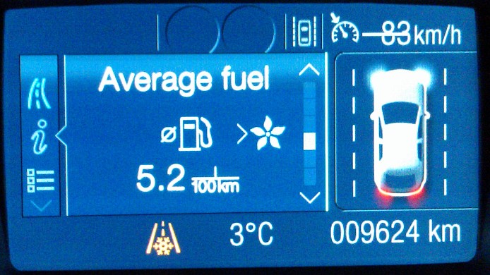

Aky tam je rozdiel

Příspěvek od Anduril » 06.02.2015 19:51
Stejna obrazovka (Prumerna spotreba), cestinu uz mam taky, tohle je stara fotka:
Proste mi po FL nesedi ta cernomodra grafika a styl zobrazeni. Ale to je detail. V USA to meli uz pred FL :)

Re: 1.5 ecoboost -poznatky,nazory,recenzie
Příspěvek od Nicco » 06.02.2015 20:00
Naopak je to skvele, ale uplne najlepsi bude az Sync3
Příspěvek od Anduril » 06.02.2015 20:03
Nicco píše:Naopak je to skvele, ale uplne najlepsi bude az Sync3
Tak palubak se Syncem nijak nesouvisi, ale uzivej ;)
Příspěvek od Nicco » 09.02.2015 18:38
Presne to myslim - 3 despleje a kazdy ma iny odtien modrej - 3 rozne firmy dostali poziadavku na modry dispej - budiky, konzolu a klimu.
Příspěvek od Anduril » 09.02.2015 18:49
Nevim teda o co ti presne jde, ale ja tam zadny problem nevidim. Zalezi, jakou mas vybavu, ale ono to k sobe tak nejak sedi. Jen zalezi, vuci cemu to porovnavas.
Barevny displej palubaku a barevny displej radia jsou prakticky stejne, font i zobrazeni. Jen kazdy ma trosku jiny jas, aby to nerusilo ridice... PredFL dsiplej klimatizace pravda nesedi fontem, ale zase sedi, pokud mas zakladni radio a zakladni palubak. Jak rikam, je to o pohledu a vybave :) Ale tak jak tak to neni zadny problem.

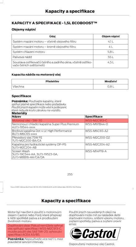

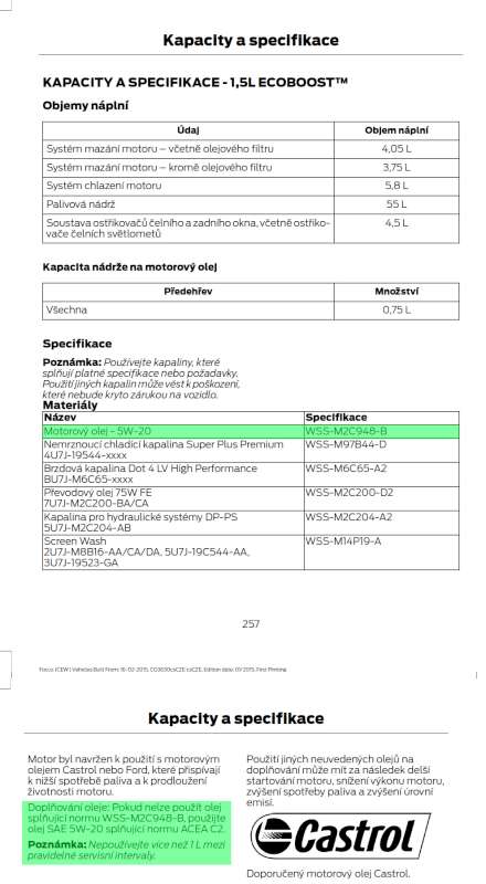

Příspěvek od Miri » 09.03.2015 14:15
Upozornění pro majitele 1,5 EB.
V uživatelské příručce, která byla platná do 15/02/2015 byl uváděný olej pro 1,5 EB - 5W30 a v novější od 16/02/2015 už je jen 5W20:
Příspěvek od stanikg » 09.03.2015 18:26
Zaujimave no no ja mam 5w30.miri to si nato ty prisiel
Příspěvek od Anduril » 09.03.2015 18:38
Je to stejne jako predFL - nektery servis tvrdi, ze tam patri 5W30, jiny, ze 5W20. Ja davam 5W20.
