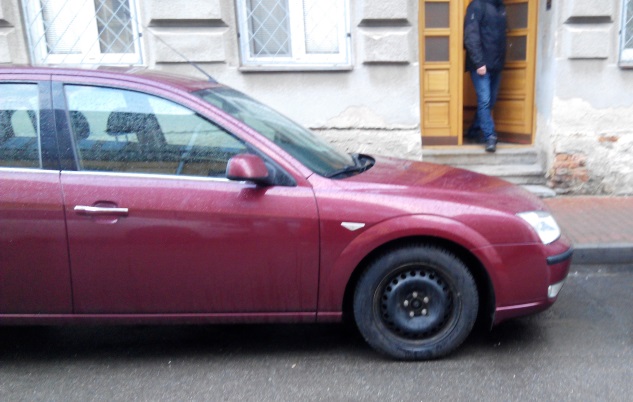

Já jsem měřil světlou výšku, zadek mám okej, cca 410mm (osa kola k blatníku), ale předek je cca 370mm, má to bejt nějakejch 395mm - 405mm... Takže kdo hodláte řešit přední pružiny, Monroe nedoporučuji... A co teď s tím... Posílat to na reklamaci, že to je sedlé, než se to vyřeší...:-/
Hlavně se mi vyskytl jinej problém, všiml jsem si, že přední pravé kolo je posunuté v podběhu směrem dozadu asi o 1cm - 1,5cm, stalo se tak po výměně těch předních pružin, kdy jsem i popouštěl nápravu a teď čím to je... Včera jsem pod tím ležel, porovnával jsem pravé a levé rameno, vzdálenost od čepu k zadnímu uložení ramene a obě strany jsou shodné, tak ohlé rameno (že bych ho ohnul při montáži, kdy jsem na něm klečel, abych dostal tlumič do těhlice) nejspíš nebude, je možné, že se mi náprava při zvednutí a montáži trochu hla na stranu? Měla by se správně při montáži vyrovnat, já jí měl popuštěnou asi jen o 4cm a na šroubech, kdy jsem doufal, že se to nerozhodí.. Už na to moc nemám nervy, zítra jedu za nějakým servisákem, ať mi na to koukne, poměří to, co je tam špatně...

Přesně jak to popisuješ, jsem to demontoval, to šlo docela, ale opravdu docela dobře..
Když jsem tam dal nové pružiny, měli větší sílu a i když jsem je stahovákama na tlumiči stáhnul tak koukám, že furt tlačí na uložení, musel bych je stáhnout fakt hodně, abych si pomohl třebas o 1cm, ale to mi pak ty stahováky v podběhu dost překáží... Takže jsem popustil tu nápravu asi o 4cm dolů, přivázal jsem pod rameno ocelovou tyč, na kterou jsem kleknul, abych rameno vyhnul co nejvíce dolů a pak naklepal do těhlice tlumič... Jedině kvůli tomu by se mi to rameno mohlo nějak ohnout, ale pochybuji, že bych na to vyvinul takovou sílu, odpružily to silentbloky... Spíš si fakt myslím, že se musela hnout náprava, jak byla popuštěná a já ji pak nevystřeďoval, když jsem ji dotahoval... Správně by se měl při demontáži tlumiče ještě vyklepnout čep ramene z těhlice, to dovolí ještě větší prostor pro nasazení tlumiče do těhlice, ale já nechtěl riskovat vytažení poloos z převodovky...
No, po smontování se zdálo být vše ok, vše jsem dotahoval na předepsané momenty, jen když jsem jel rovně, měl jsem volant pootočený trochu doleva... Šel jsem na geometrii, vypláznul 850Kč, vše srovnané a teď koukám, že to pravý kolo je posunutý dozadu... Bylo to i před tou geometrií, jen mě to tak nepraštilo do očí jako teď...
