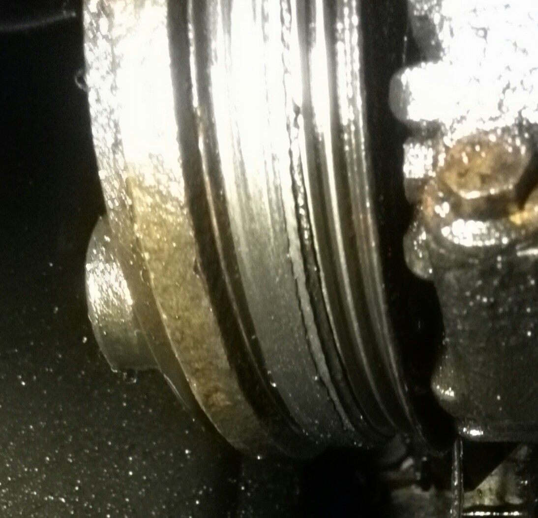

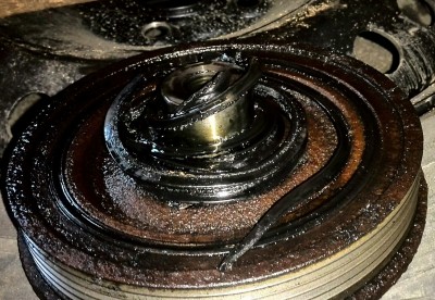

Tak zrovna jsem vyměnil simering a řemen, zatím se zdá byt vse v pohodě.
Přikládám fotky co zbylo z řemenu a jak se namotal na řemenici.

Jj stav drážkovýho řemenu není vhodný podceňovat....
Tady ti pouze vyboural gufero, ale u motorů kde je rozvodový řemen od kliky dokáže po namotání na řemenici potkat motor.....
