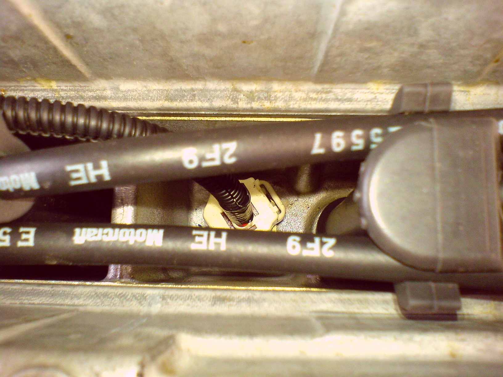

Měl si jít od konce, začít svíčkami a případně pokračovat přes kabely až k cívce.Ne jít od začátky a koupit rovnou nejdražší komponent a pak zkoušet svíčky a kabely.Mě to taky cukalo, vyměnil jsem svíčky origo Ford.Vydrželo to asi 1-2 tis a postupně se to vracelo.Tak jsem koupil kabely Tesla za pár korun (oproti origo.) a už skoro rok a více než 13tis. km s tím jezdím bez jakéhokoliv cuknutí.Holt pro příště :)Ještě si zkontroluj kabel od čidla teploty hlavy.To může dělat taky neplechu.To bylo první po čem sem šel.když to začalo cukat.Viz tahle citace:
"Podle TSB (Technical service bulletinu) č. 97/2001, vydaného 7.2.2002 se doporučuje u všech motorů 1.4 a 1.6 připevnit páskou kabel snímače k hadičce podtlaku tak, aby byl kabel co nejdále od vysokonapěťového zapalovacího kabelu. Hrozí možnost cukání při akceleraci."
EDIT: počkej teď se dívám že máš v popisu FOFO 1.6 2011. :oops: sem první viděl 2001 :D tak to nwm jak to tam s tím kabelem je.Jestli je to třeba stejný nebo jinak.
