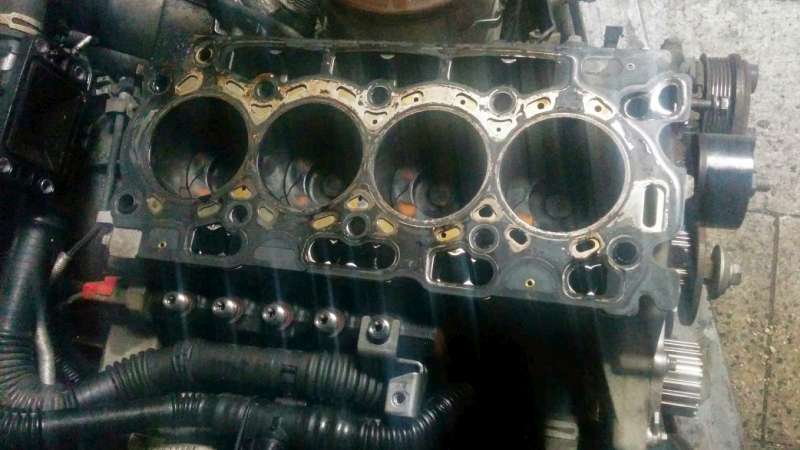

Tak jsem tu svoji mrtvolu viděl. A cena dílů od Fokiho zhruba sedí. Rozvody nechám měnit. Ventily nechám repasovat, spojkove ložisko myslím taky...
Chtěl tam dát starline kvůli ceně, ale to jsem mu rozmluvil. Říkal že na to je záruka. Asi je záruka fajn že zaplatí práci,ale zase auto mít v servisu nestojí za to.
pripojuji nicnerikajici fotky

Re: Výměna žhavicích svíček
Ten rail by si mel zaspuntovat...
Proč kvůli demontáži hlavy vyndavali motor z auta?
Já byl na tom, že motor chtějí vyndat kvůli tomu aby se k otvoru po žhavící svíčce líp dostali.
Nebo se vyjiskření nepovedlo a hlava stejně musela dolů?
prej kvuli pristupu, ze je to jednodussi vyndat motor nez jen hlavu:) Ale obecne me to taky zarazi. Hlava je uz rozdelana. videl jsem vacky a spodek je uz u cloveka, co se bude snazit to dostat ven.
