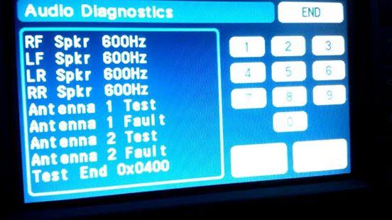

Dokázal by někdo poradit? Dodělal jsem do svého auta Denso. V dvd mechanice byly nějaké mapy 04/05, ale na Densu byla bílá obrazovka (bez mapy). Tak sem vypálil ze zdejších odkazů novou mapu 11/12 a vložil do auta...Denso psalo abych čekal, že načítá mapu. To jsem ale po 10minutách vzdal a vypálil jeste update. po updatu už to ty nový mapy vzalo, ale opět to neukazuje žádné mapové podklady. Nic, jen bílá obrazovka.

není možné, že pouze nemáš GPS signál a ukazuje ti to pozici někde uprostřed oceánu a proto nic nevidíš?

Dnes sem udelal malej pokrok. Mapu to ukaze pri zadavani adresy. Po vypoctu trasy uz ale ne. A v servisnim modu mi to pise ze mam v pi*i anteny. Dokonce 2
