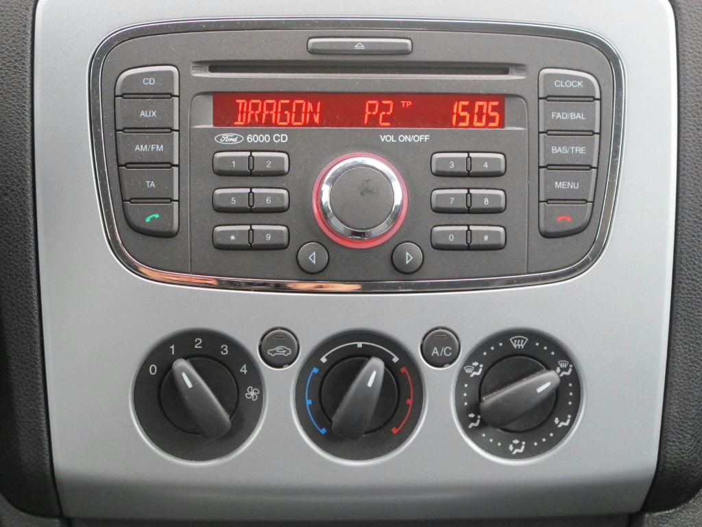

Re: Radio Focus mk2
Pokud mas Bluetooth HF modul v aute, tak jo, pokud nemas, tak ne. Radio samo o sobe BT nema.

Re: Radio Focus mk2
Zmackni tlacitko telefonu - pokud Ti to napise MUTE, tak bt modul nemas. Jeste mrknout do menu, jestli je tam polozka BT on/off

Re: Radio Focus mk2
Pripadne pokud mas tlacitko Voice na ovladaci pod volantem, pokud ne, modul tam od vyroby nebyl...

Re: Radio Focus mk2
ovládání pod volantem mám,a když jsem to zkoušel zmačkanou na radiu čudlík zelený tlačítko tak bylo mute
