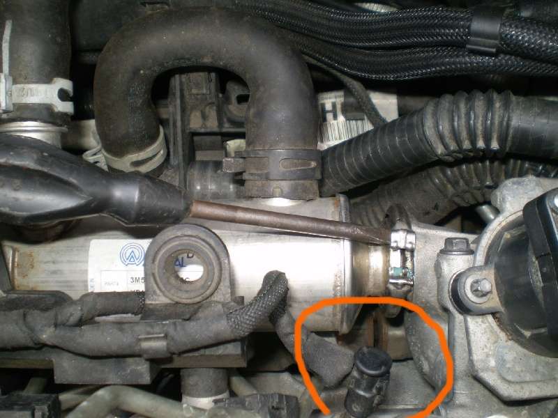

rh1980
Příspěvky: 794
Registrován: 06.10.2012 09:39
Bydliště: Vysočina
Re: Výměna žhavicích svíček
Příspěvek od rh1980 » 14.01.2015 09:52
Určitě máš nacvakávací konektory, mrkni na žhavák hned u EGRu, tam je nejlepší přístup, možná bys to poznal i pohmatem (jestli se tam vejde ruka :nixw: )
vita_k
Příspěvky: 4023
Registrován: 05.11.2010 17:55
Bydliště: Brno a okoli
Příspěvek od vita_k » 14.01.2015 14:40
ok zkusim tam strcit ruku, ale bude to tak - navakavace. Jsem zvedav na svicky za 161kc.
Pristup ok, mam opravdu nasazovaci verzi. Po trose lomcovani to slo ven.
