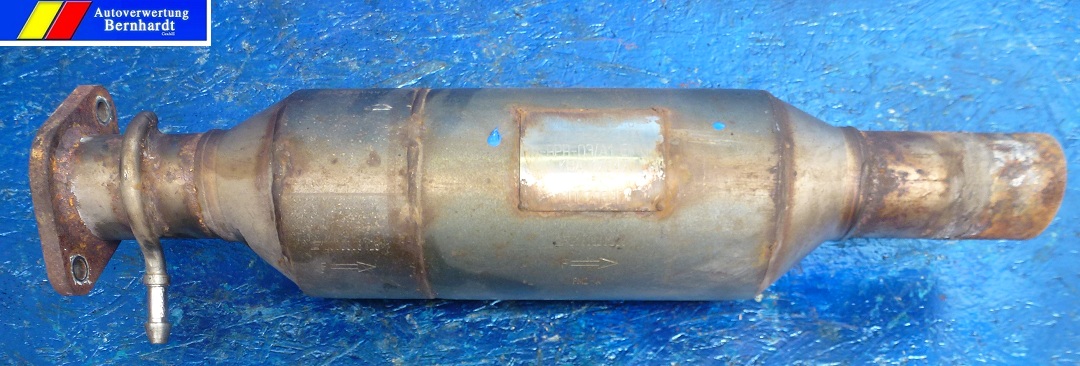

Ten co mas ty je jinej, nez ma origo mondeo mk3 ten vypada takto
http://data.motor-talk.de/data/gallerie ... 861788.JPG

tak ten už vypadá origo. Jo a díval sem se na Tvoje oplechování Slide a to je jiná liga
Tak sem zalezl pod auto a ten můj je zcela nečekaně
Motorcraftt 5S7J5H221B1A.Google něco našel ale spíš na ebay žádný tech. info co to je

Ale je....a je trochu překvapenej. O tom, že tohle šlo dodělat vím ale myslel jsem, že je tam regenerace nějak pořádně zařízená. Pokud to už nefungovalo mlčím, pokud fungovalo láteřím. A ono to fungovalo (až mocLázňator píše:Škoda že už tady není Jenyk zajímal by mě taky jeho názor.
Já jinak považuju každý nafťák v osobáku za prokletí a byl bych nejraději, kdyby byli jejich majitelé k nám ostatním ohleduplní a spaliny čistili co to jde. Bohužel u nás tohle dokoupit legálně nikdy nešlo.

Ja si spise rikam, co vedlo majitele k tomu, ze na Euro 3 narval DPF, co vlastne je tam jen na oko
A jeste takova montaz a pokud mu jeste euro norma zustala tak to uz je uplne scifi
