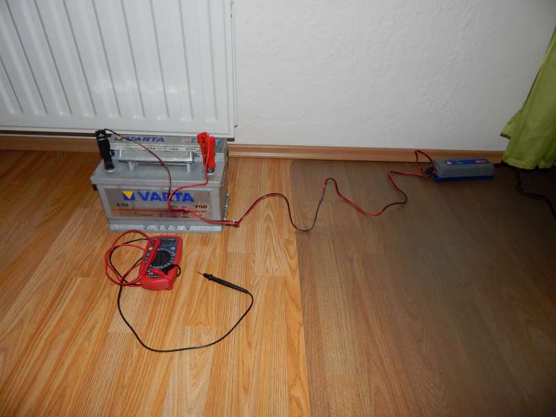

Příspěvek od phofy » 31.12.2014 13:45
Tak už jí taky nabíjím :)
Standa.64
Příspěvky: 1352
Registrován: 09.12.2010 17:34
Bydliště: Jablonec nad Nisou
Re: Baterie
Příspěvek od Standa.64 » 31.12.2014 15:49
To máš lídláckou?Za 5kilo dobrá,ale nabíjí max 3,5A a to je na 74Ah slabý.Bude asi dlouho trvat než se nabije.V práci jsme ji zkoušeli na úplně vytlučenou 55Ah baterku a po připojení se okamžitě vypnula.Tak musela na hodinku přijít na řadu klasika,aby se baterka vzpamatovala a pak se chytla.Je hodně oblíbená u motorkářů,umí totiž gelovky.Taky jsem o ni uvažoval,v návodu píšou,že ji lze použít na baterie do 120Ah,to mi přišlo těch 3,5A sakra hodně málo, leda jako udržovačka.
phofy
Příspěvky: 9516
Registrován: 23.07.2011 11:32
Re: Baterie
Příspěvek od phofy » 31.12.2014 16:13
JJ je to ta lídlácká, už mám baterii zase v autě :)
