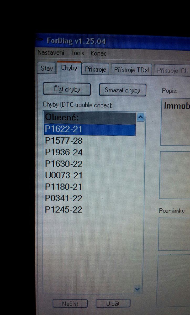

Focus 1.6 tdci s dpf - zdechlo na krizovatce a od ty doby jen toci a toci a nic... po nacteni tyto chyby, po vymazani chyb se uz zadna chyba nezapsala...

p1622 jsem mel, kdyz mi odchazely budiky. Ale to nechtel immobilizer nechat tocit starter vubec.
