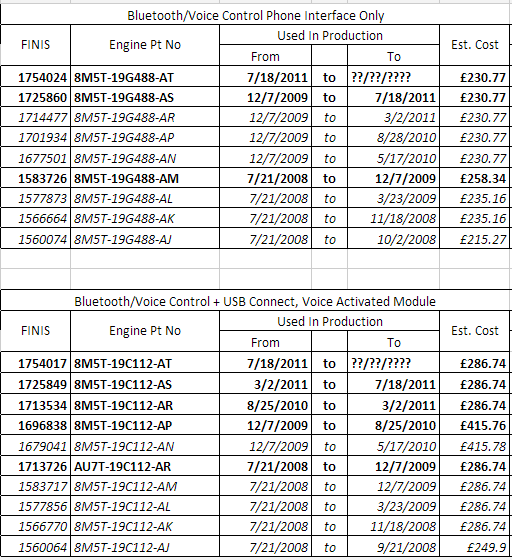

Tak to je už o správné volbě BT modulu....já sehnal modul 8M5T-19C112-AS z Focusu 2011 a BTstream mám

Já mám 8M5T-19C112-BL, tak snad bude umět BT stream a nebudu kvůli tomu muset shánět jiný!

jeste udelej upgrate BTmodulu (http://www.ford-focus.cz/forum/viewtopi ... 75&t=34080)

No tady je tabulka modulů, ten tvůj je docela "starý" na jiném fóru jsem četl, chapík co měl koncovku BT modul xxxxx-AR tak mu stream nešel. Ale nevím jaký měl fw navigace a BT modulu. Snad budeš mít štěstí.

Hmm, tak můj tady v seznamu ani není...tak to jsem zvědavej, jak tohle dopadne!

To je seznam jen anglických mutací modulu, předpolední písmenko značí jen jazyk BT modulu A-angličtina, B-myslím němčina, pro tebe je rozhodující poslední písmenko L v Tvém případě...
