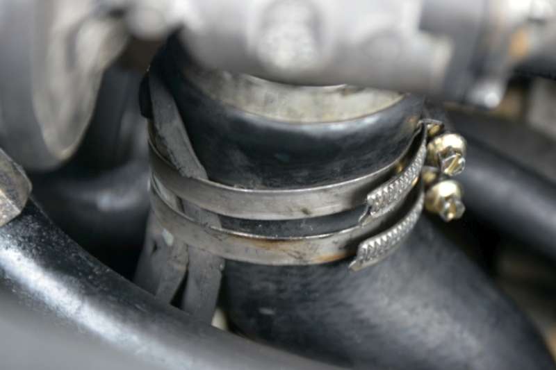

Také mi teď hadice praskla. Do doby sehnání originální jsem ji opravil. Dvě vrstvy měkké gumy ze staré podložky pod myš, překrytí natvarovaným plechem a stáhnutí dvěmi hadicovými sponkami.

hezká oprava :-)
mě praskla v ohybu na vnitřní střaně, takže moc možností nebylo...

mě taky praskla,díra asi dva cm hned pod egrem v tom ohybu,přes díru jsem to rozřízl na půl,dal jsem dovnitř koleno a pojistil to mamutem + stahovácí pásky jsem zvědav co to vydrží,ale pro jistotu si za 14 dní objednám novou
