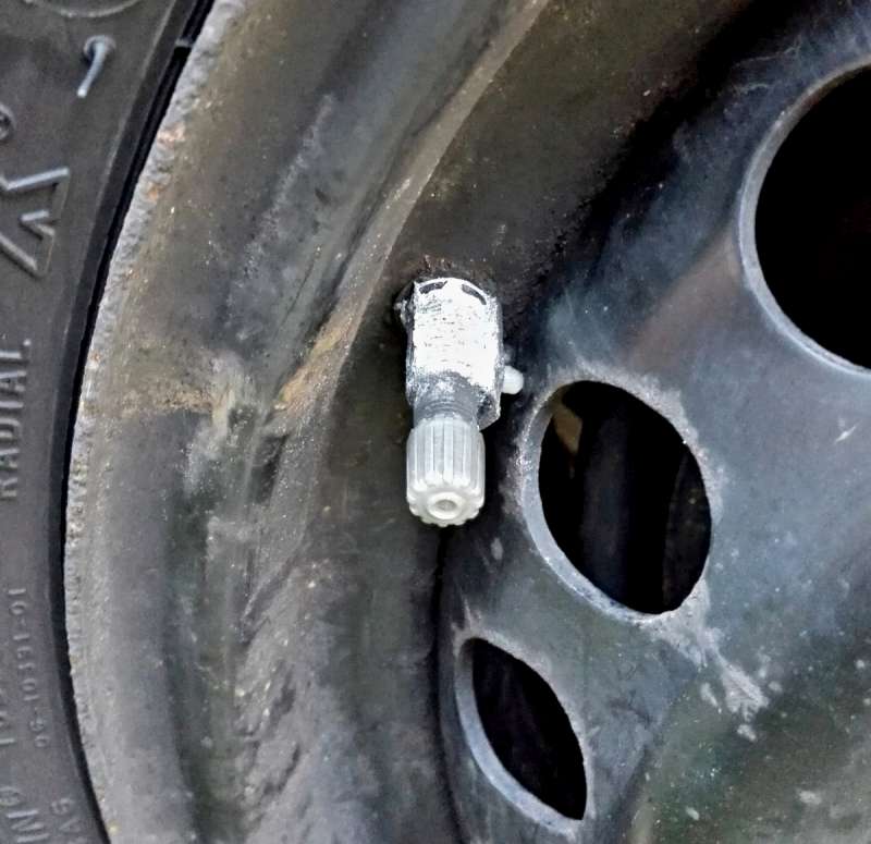

Včera v noci při navratu z Prahy se mi stal pěkný problém- při jizdě po dalnici vyšší rychlosti náhlý a rychlý unik tlaku v zadnim pneu..takže ve tmě výměna za rezervu a dojezd domu..dneska jsem zjistil že jakoby upadnul dovnitr pneu ventilek s TMPS senzorem..setkal jste se s ním někdo?přijde mi jako kdyby se "vyklepala-ztratila-vypařila" nějaká matička,ktera drží ventilek na mistě...zatím jsme v pneuservisu dali klasický ventilek..nemáte někdo podobnou zkušenost?

... mne prijde kompletni

Re: TPMS senzor - náhlý unik tlaku
No mi moc kompletní nepřijde, když mu tam chybí matka a zůstal jen ohlodaný závit. Buď to nasadil někdo v minulosti přes závit nebo materiál na houby. No i tak to je mazec, aby ventilek takhle naráz uletěl, moc bezpečné to teda asi nebylo.
Pravě že tam nebyla žadna matka nic co by drželo ventilek..zitra radši zkontroluju všechny kola..auto mam pul roku teprve,ty zimaky obute na plechačich jsem dostal k autu..
Tak jsem zjistil dneska zajimavou věc..na přední nápravě mám ventilky s kovou matkou přes..a na zadní napravě mám ventilky bez kovoé matky..je tam jenom nějaký zbytek popraskaného plastu
takže mám strach že to druhé kolo dopadne stejně..by mě zajímalo co za prasáka tohle dokazal udělat
dají se třeba jenom objednat nové ventilky a přešroubovat to na ty senzory?
Existují opravné sady a tu matku bys asi dokázal sehnat v nějakém pneu servisu
to myslim neudelal zadny prasak ale normalne zoxidovala a rozpadla se .

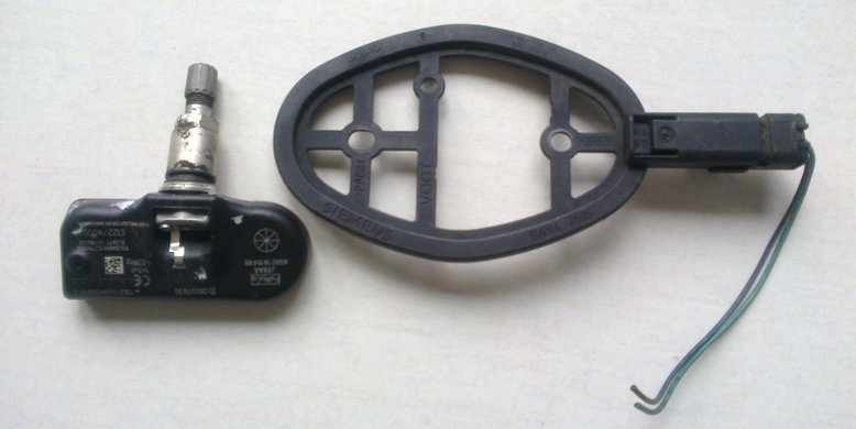

toto 1708046 Servisní sada 935kc
